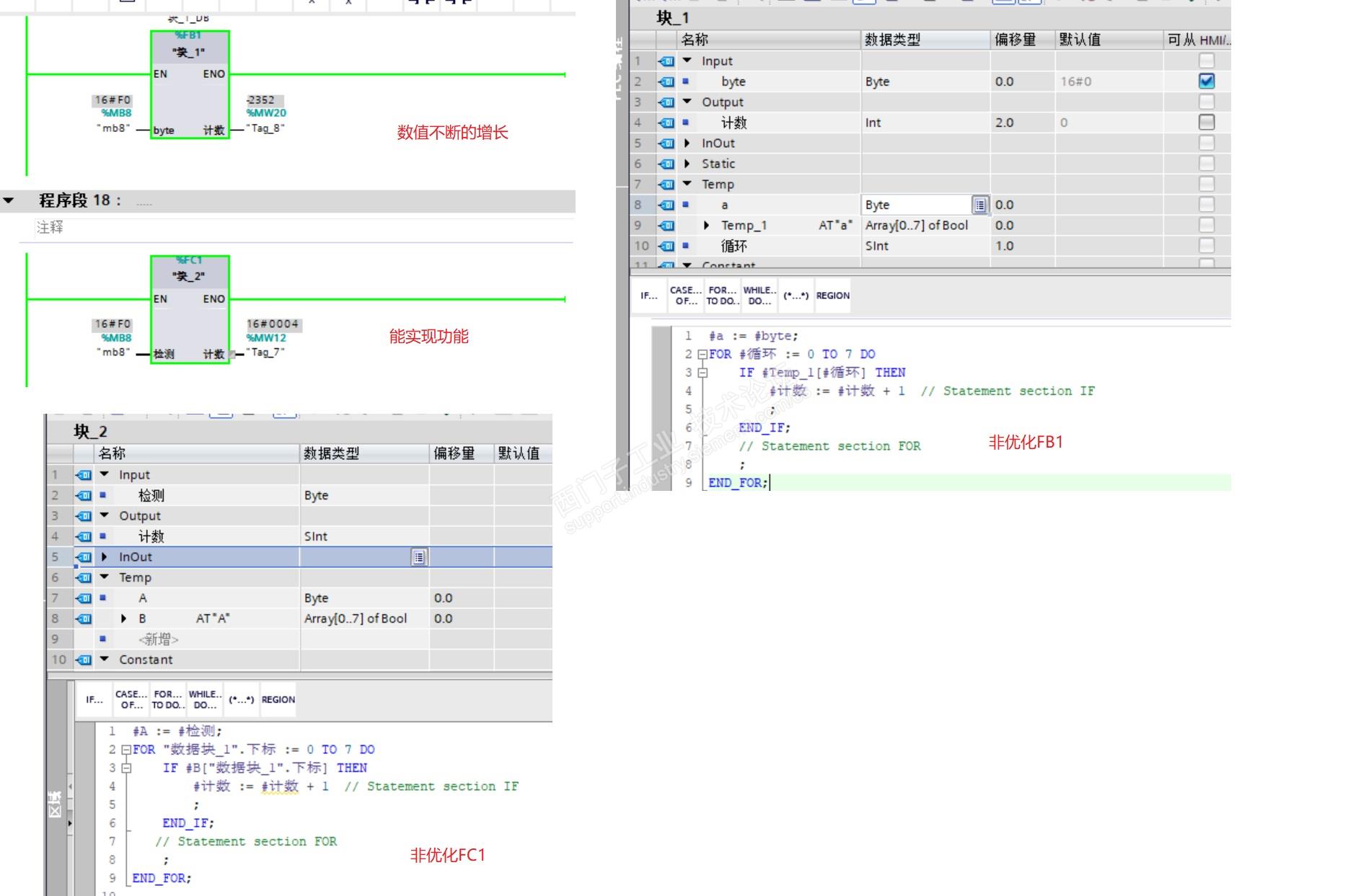

判断#11110000的1的个数,在FB和FC内为什么不同

为什么不同。
FB里的“计数”,是不是在使用前要先给个0。因为他累加了之间的数值
