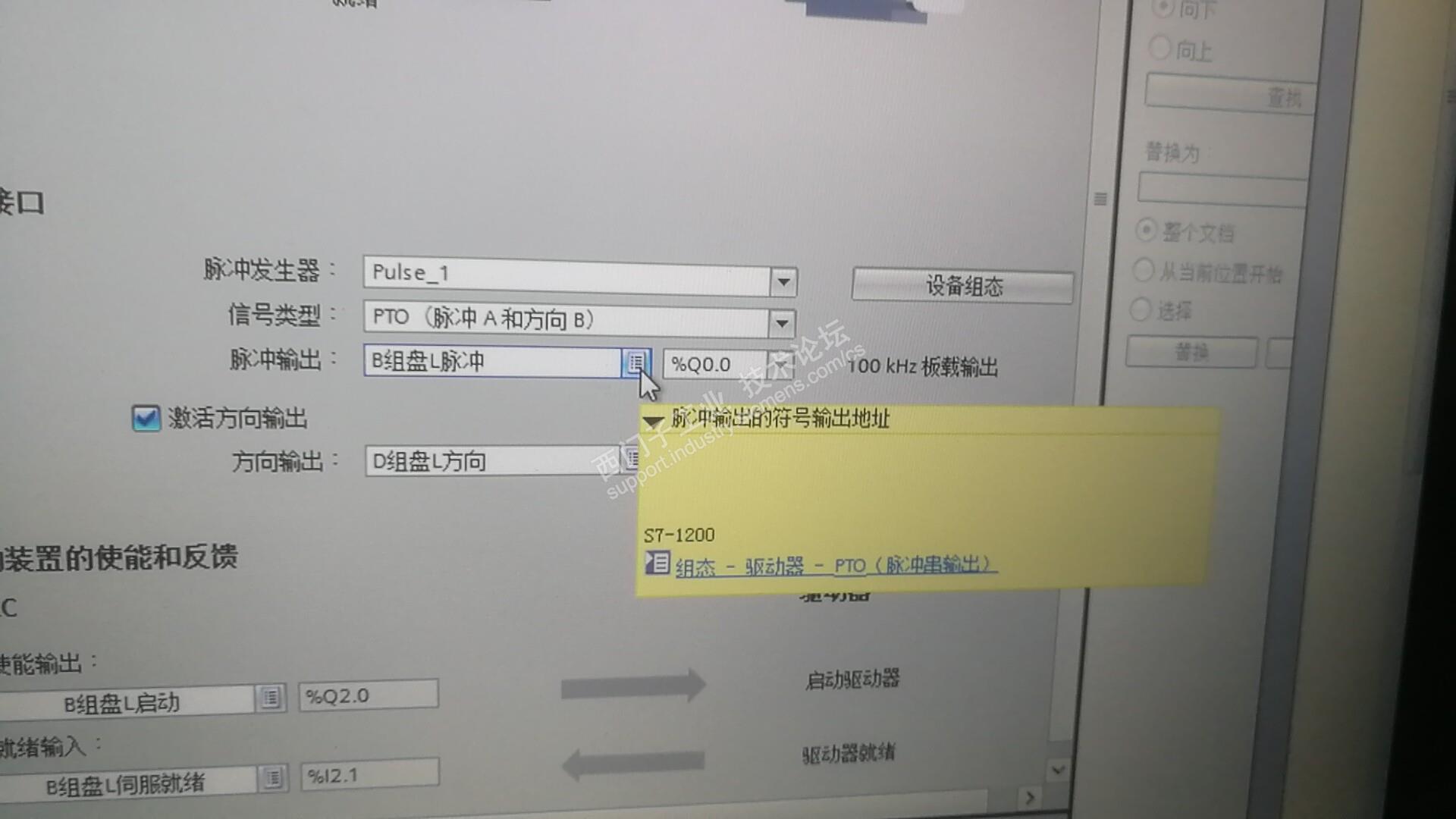

后面组态过程中发现:1214CPU的4组脉冲输出默认是配好的例如:Puls_4,脉冲是Q0.6,方向是Q0.7,因为Puls_3和Puls_4是20KHZ的,而Puls_1和Puls_2是100kHZ的,它们的输出速度是不一样的,而我是要4个轴的输出速度统一,不能使用默认的,因此需要把脉冲输出的放到Q0.0--Q0.3,方向放到Q0.4--Q0.7去,实际组态是这样的:
这是修改好的,在组态剩下的轴时发现一旦需要修改点位,如果点击了地址显示栏,博图分分钟就挂掉,挂了好几次才发现不能直接去修改点
只能是在《脉冲输出的符号输出地址》栏修改才行:
博图挂了好几次都快怀疑人生了。
   后来想了一下,不能直接去选择IO点是应为我已经在PLC变量中建好了IO的符号地址,在组态工艺轴的过程中默认会先把该路脉冲的点位自己对应起来,而我又直接修改了IO点地址,导致IO点的绝对地址和IO的符号地址对应不上才导致的博图报错闪退。
  这算是自己给自己挖了一个坑,自己跳下去,然后爬起来在把坑填上。以后路过看到被挖过,记得想起这个坑,不要再挖一次了。
