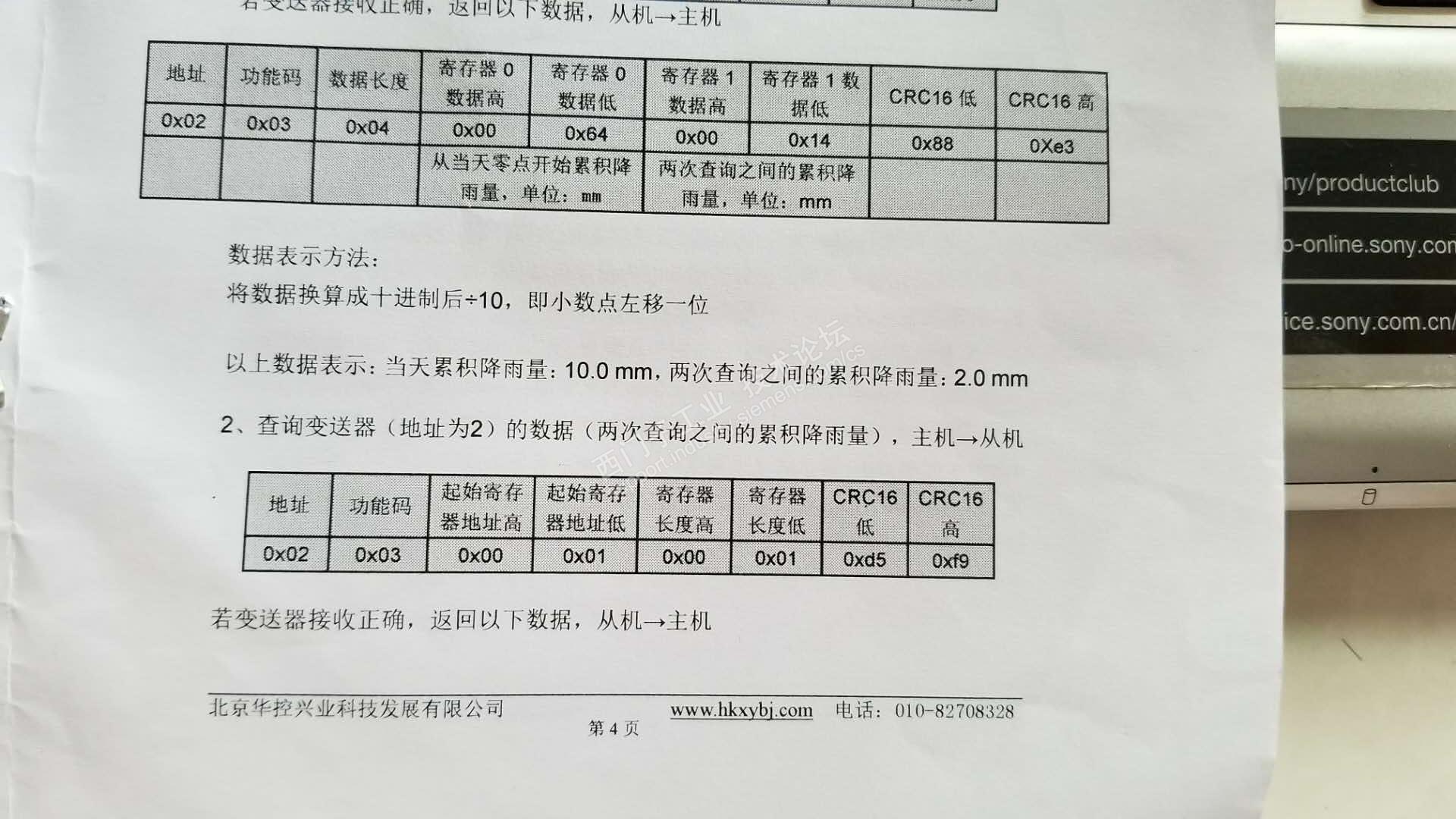

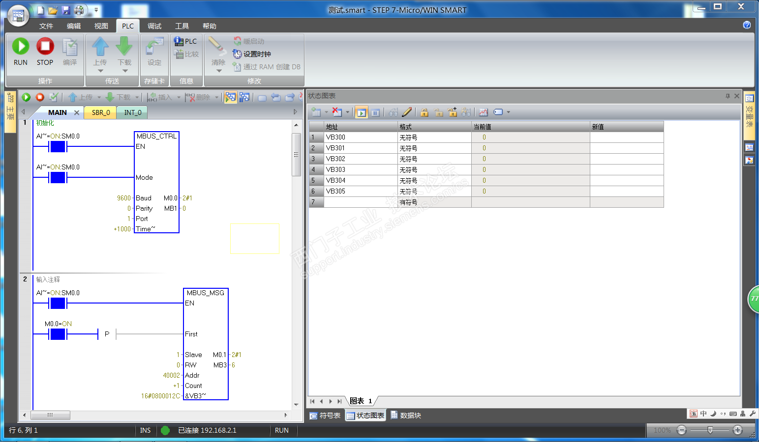

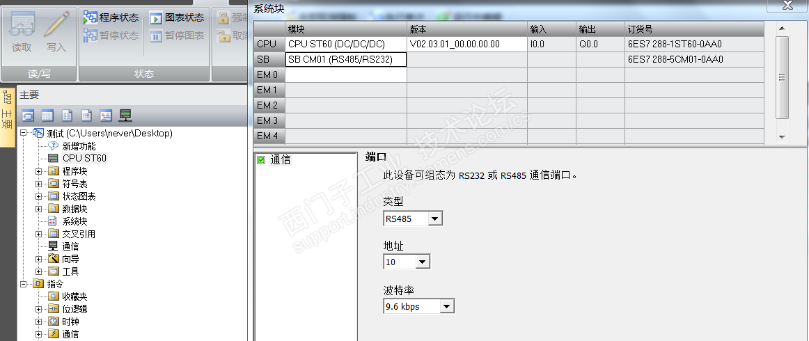

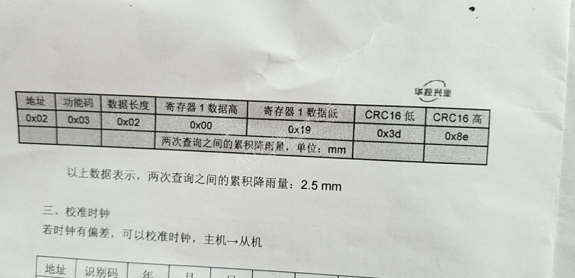

雨量计通讯说明,说明里的站号2,这个是用如果改了地址的情况做说明的,还有把plc地址改2也试过,结果依旧
现在是通讯不上,VB300里不知道为什么出现个很奇怪的数,但状态表中又显示为0,麻烦知道的指点下。
故障代码显示6也是,看解释是有其他的指令在使用,但整个程序只有这两条指令
