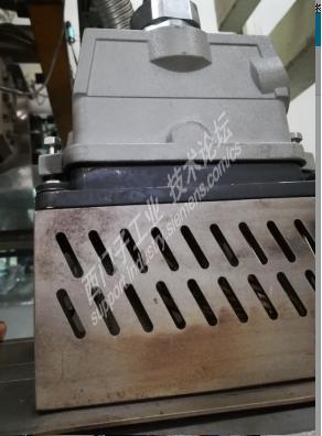

几天前生产线模具在启动加热时,在连接电源的插头处冒出火花异常情况需要去处理,到现场后看见了有一处插头插座连接处有明显的烧黑的迹象。

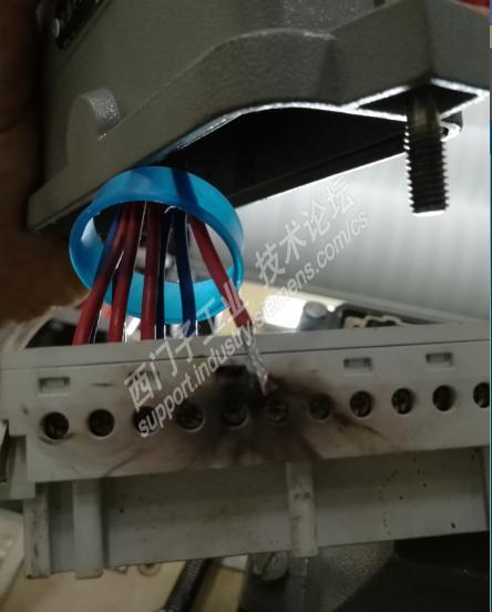

全金属模具的接地良好,从现象看发生短路的是上面的母插头出现问题,这样就符合短路电流的流向,打开上面的母插后发现了问题。
接线脱落碰外壳导致对地短路,高温将附近的塑料都熏黑了。
