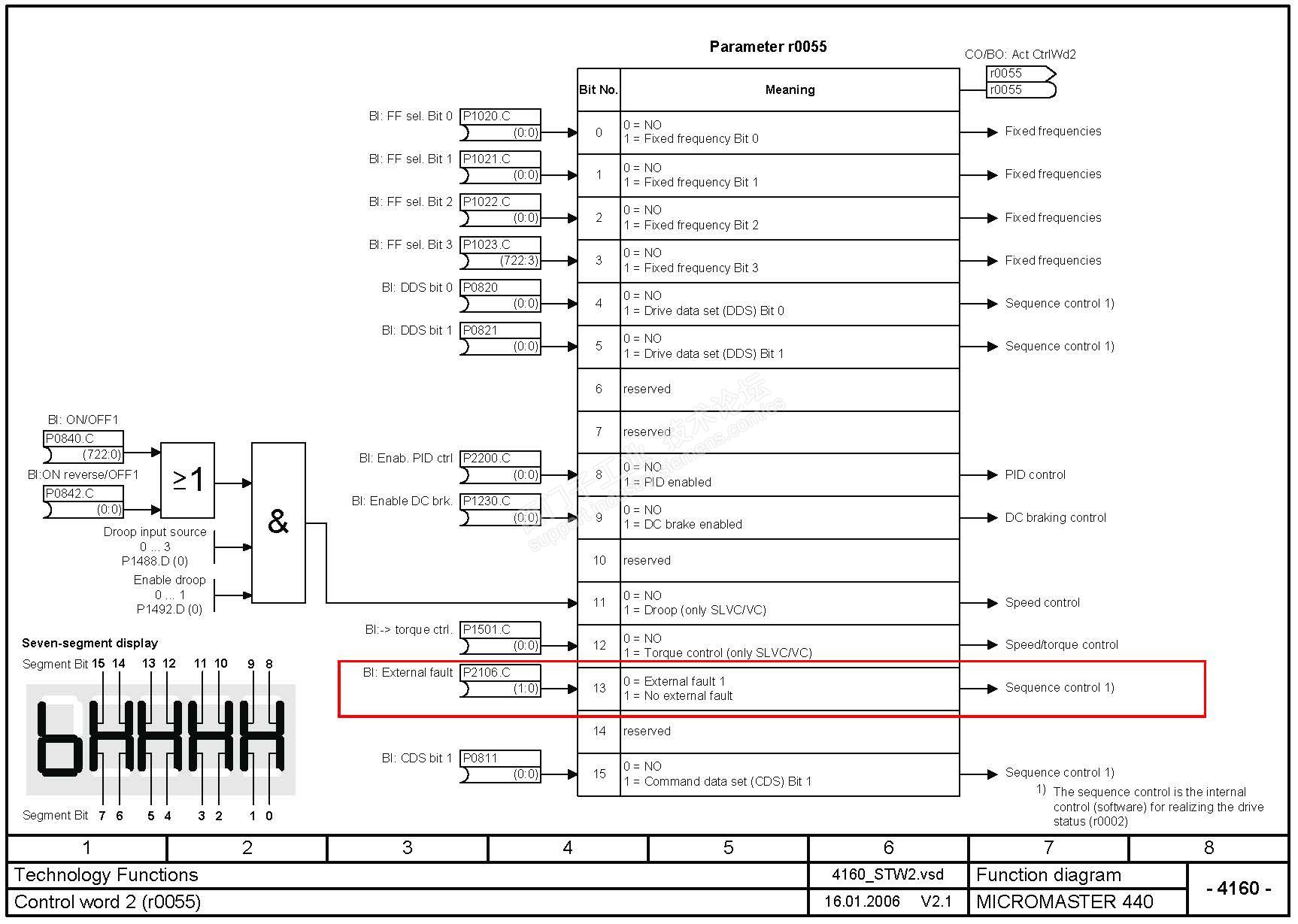

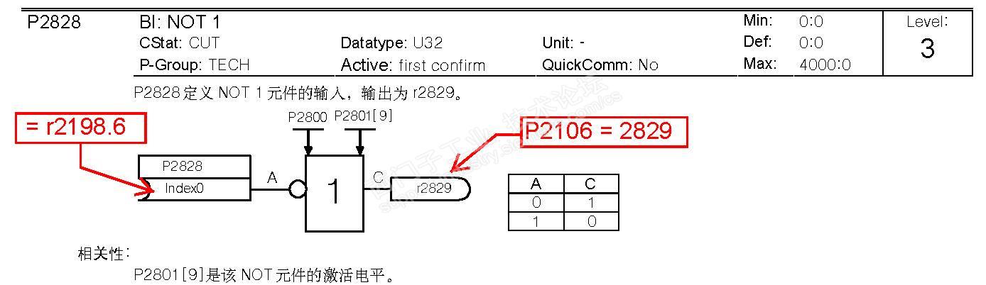

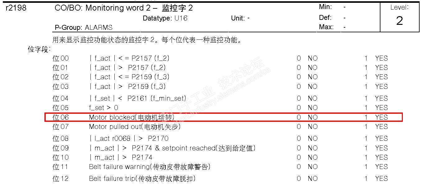

检查变频器参数,P640 = 100,电机没有过载,也就是说靠电流触发堵转故障没戏。怎么办呢?在监控参数r2198时,我发现,堵转时虽然第8位电流触发没有动作,但是第6位的电机锁止动作了。由0变1了。于是,利用MM440内部的一个自由功能块反相器,配合参数r2198.6激活外部故障参数P2106。实现电机堵转时的故障保护。
请具体指点下,“”用MM440内部的一个自由功能块反相器,配合参数r2198.6激活外部故障参数P2106。实现电机堵转时的故障保护。
r722.0-r722.5的那位?p701-p706的那个输入,参数如何设定?
拜师了!
第一张图,状态字r2198。位6,电机堵转为“1”
第二张图,控制字P2106,“外部故障”时为“0”
所以,第三张图,MM440的自由功能块反相器,把第一张图的电机堵转,逻辑反相,然后激活第二张图的“外部故障”。
仅此而已,没有其它的端口设置,MM440内部自己设置“电机堵转”保护。
