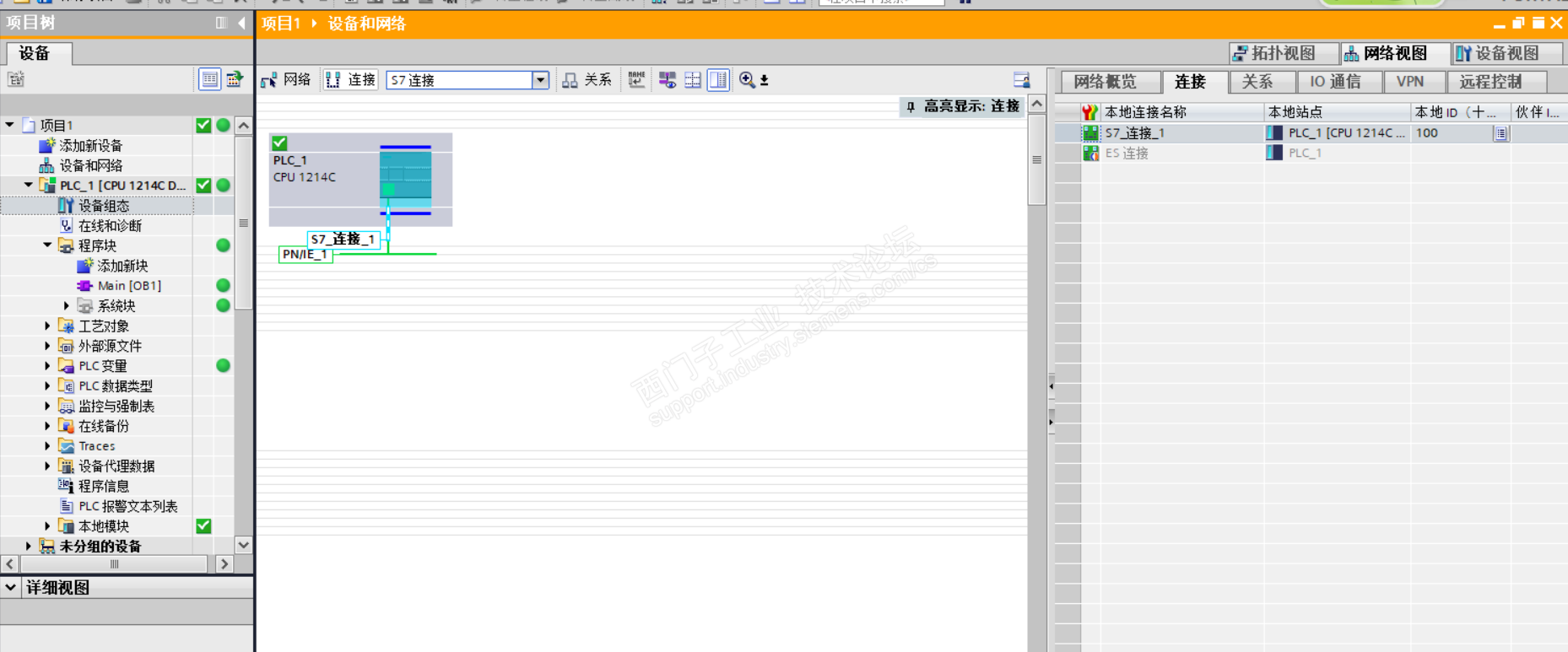

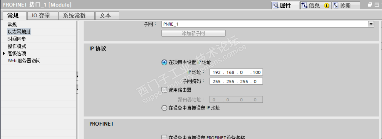

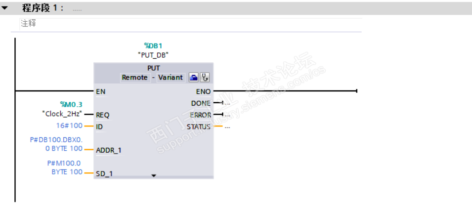

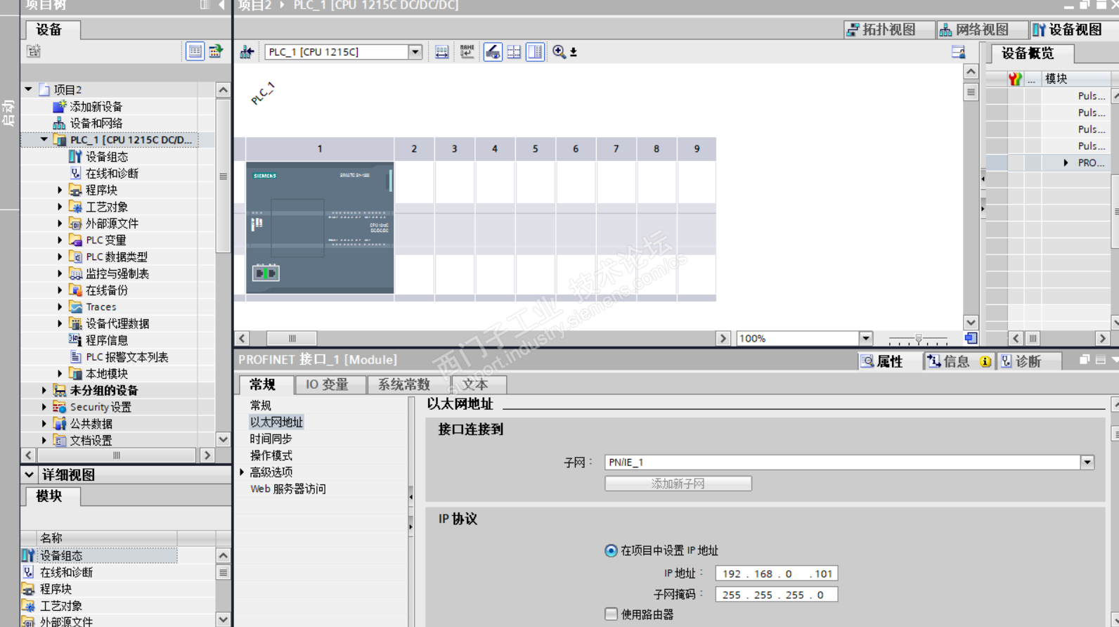

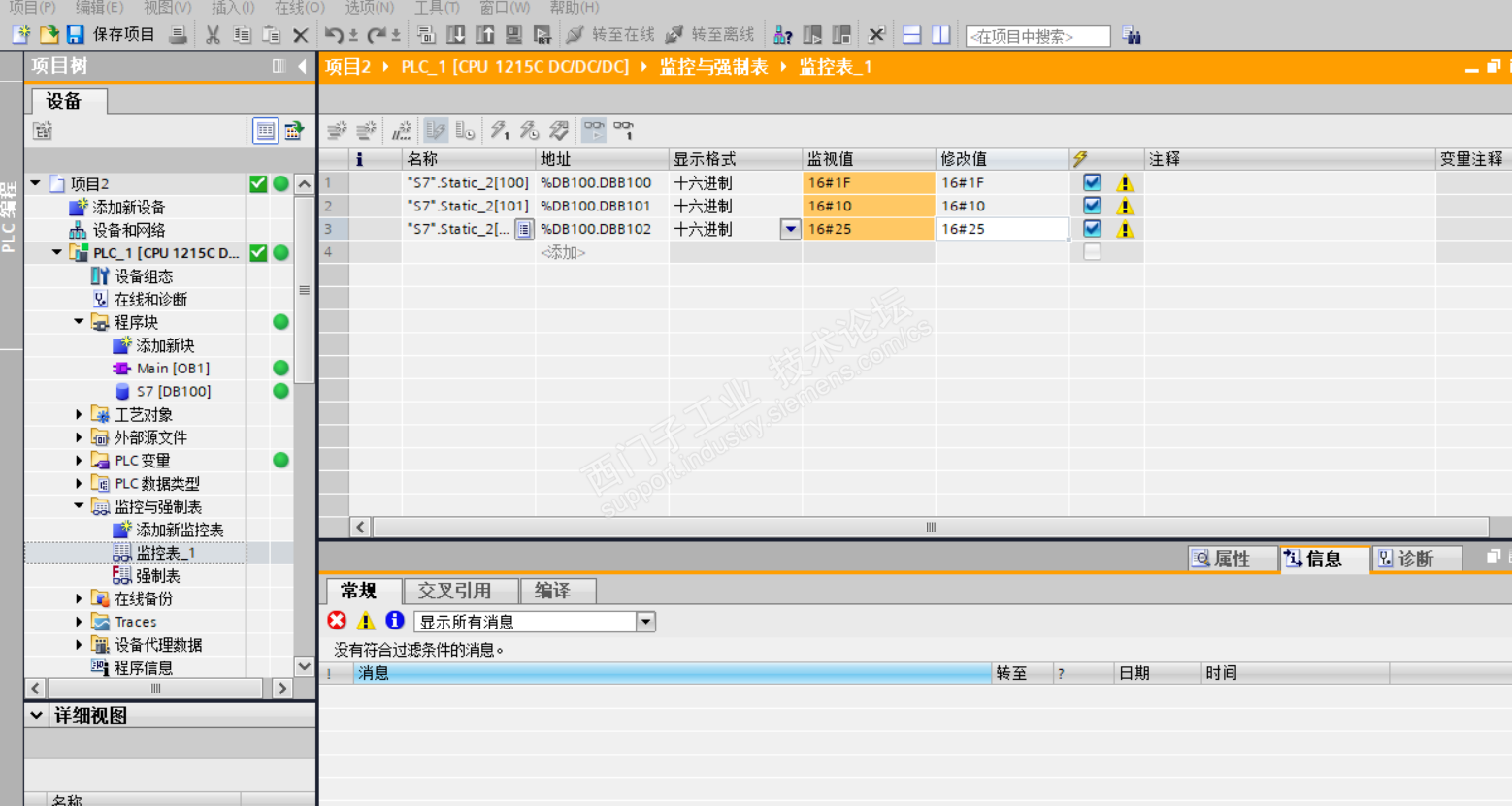

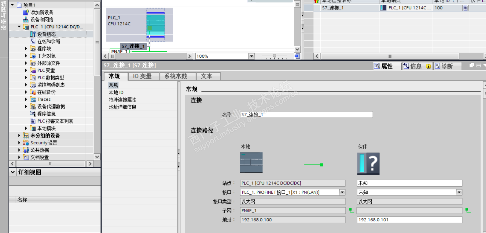

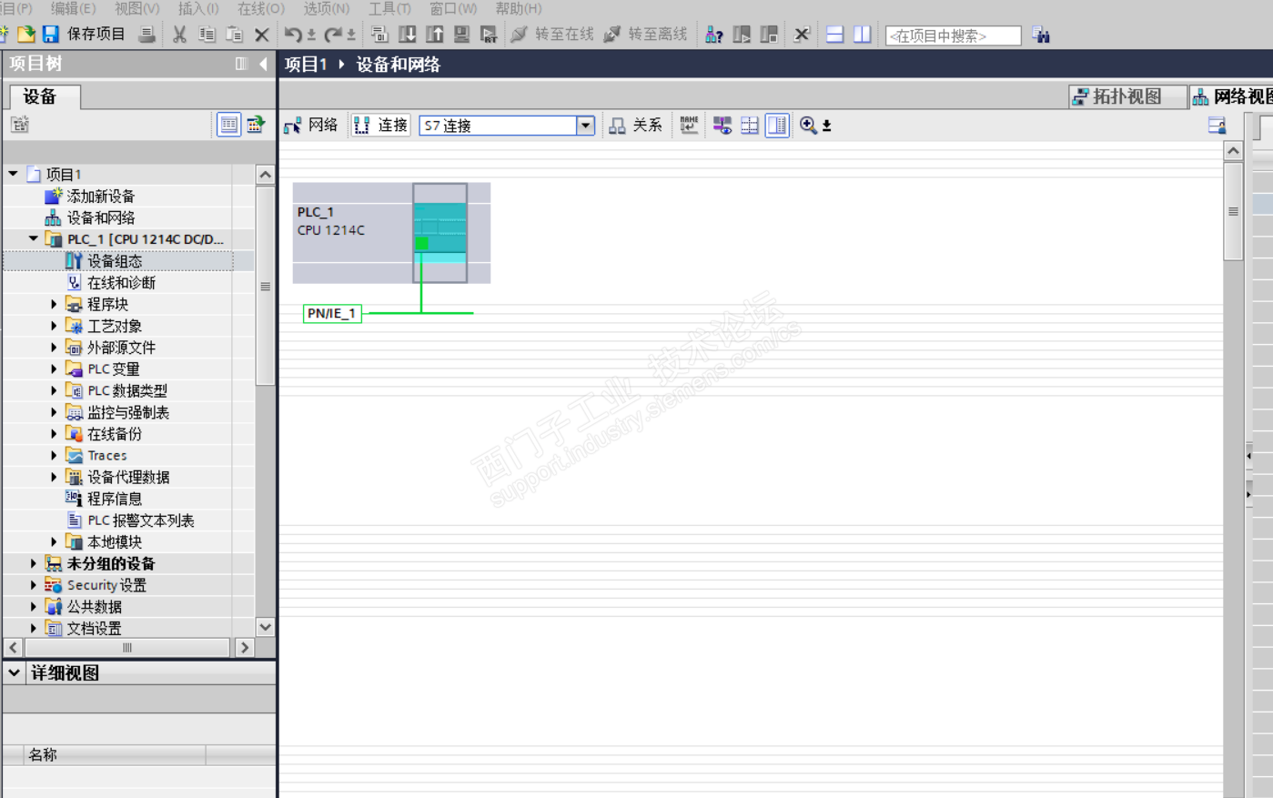

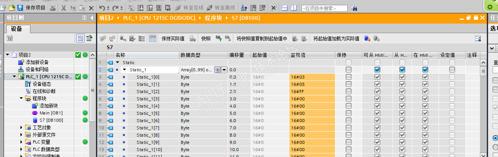

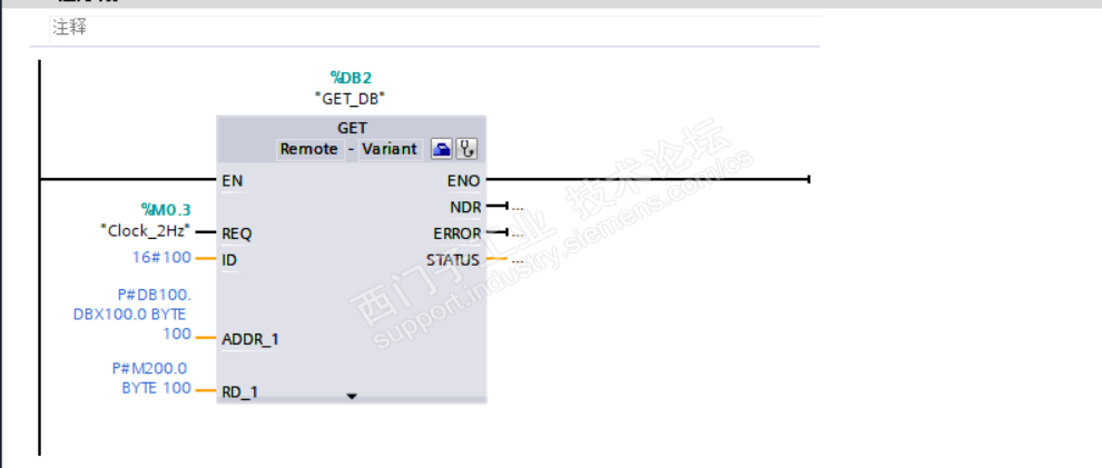

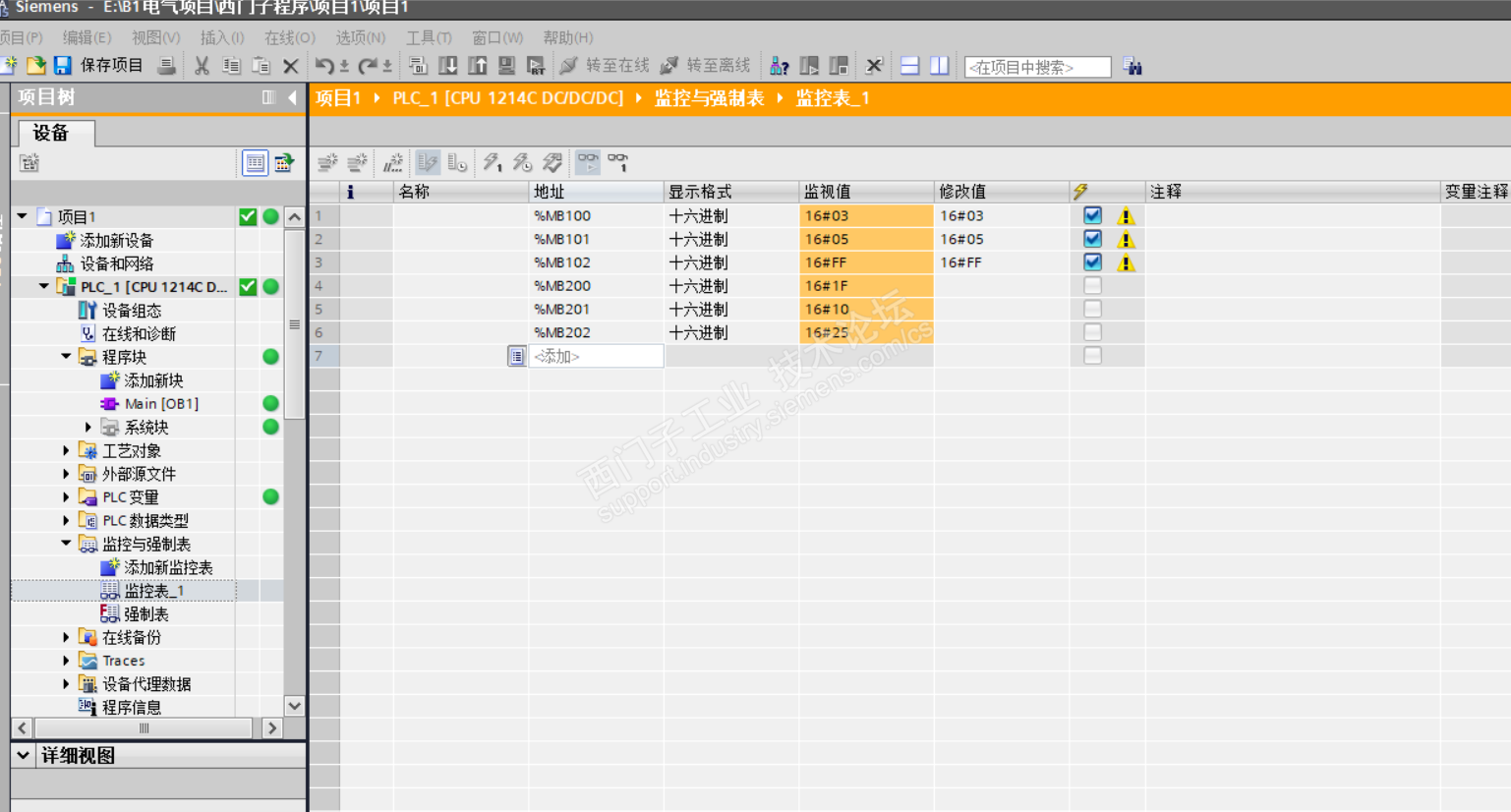

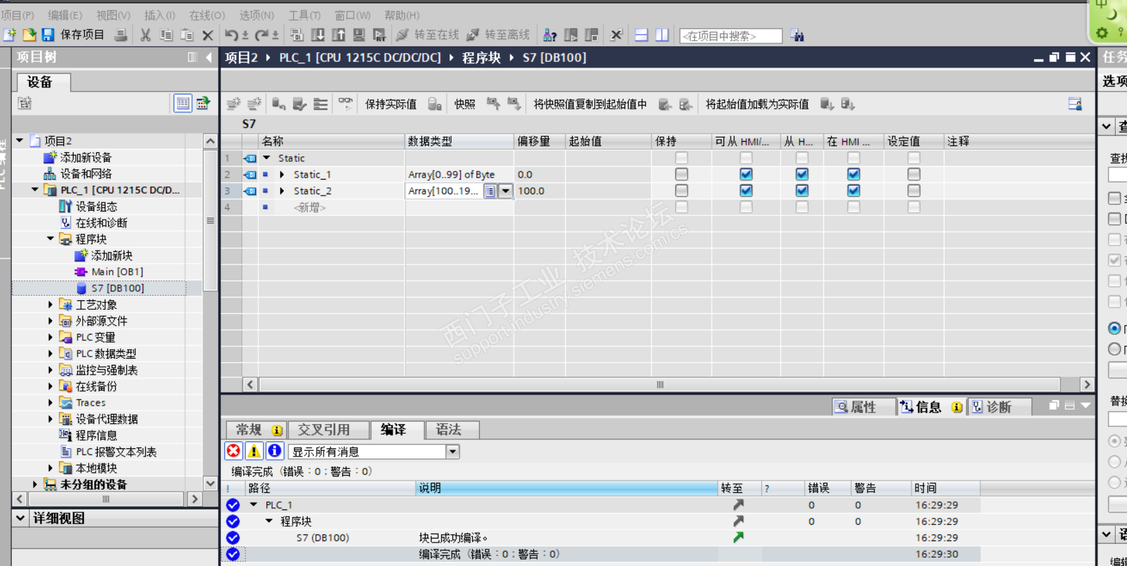

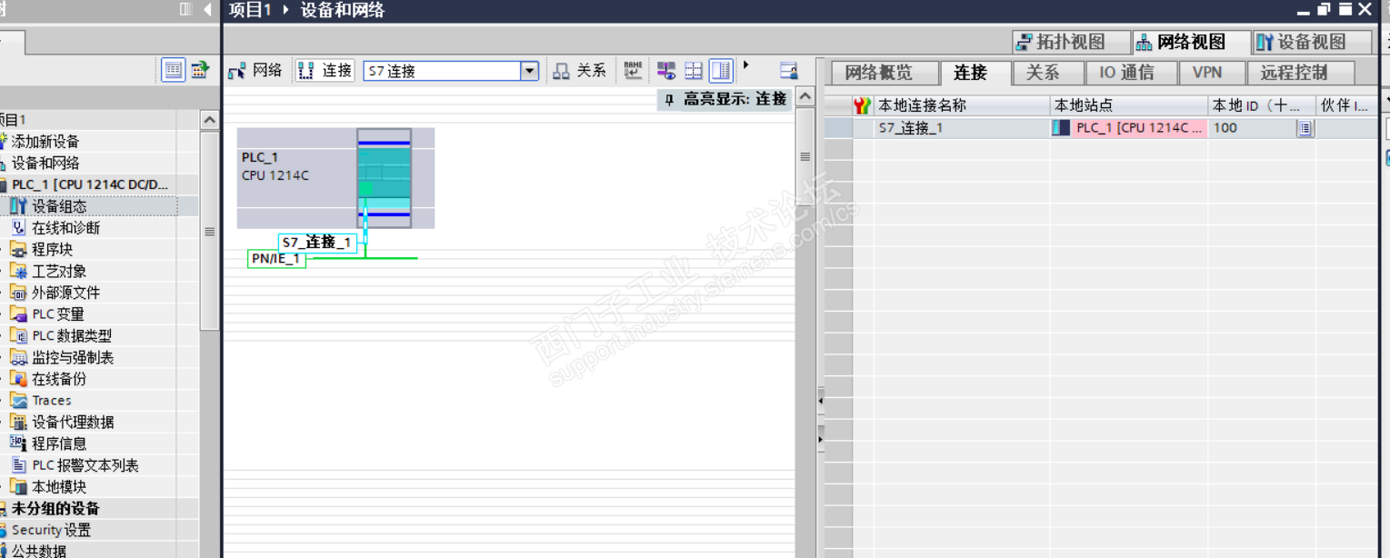

双端S7通信是不是程序也是写在客户端这边,服务器那边如果是s7200SMART或者300需要设置哪里
