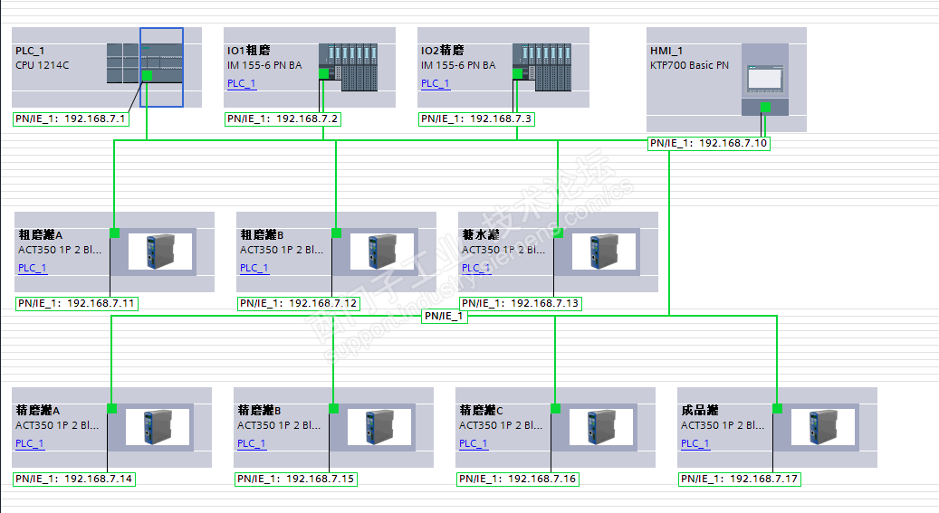

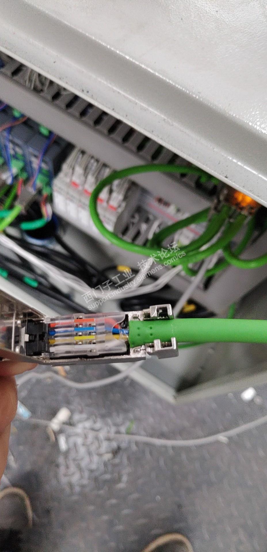

使用西门子专用的水晶头和4芯网线和2个et200sp  pn通讯,   plc1214
故障如下:不断的出现  io通讯故障掉站(2个et200sp都掉线),无奈换了2跟普通8芯网线就不会出想掉站现象!
