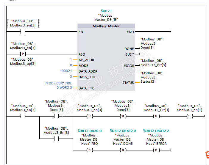

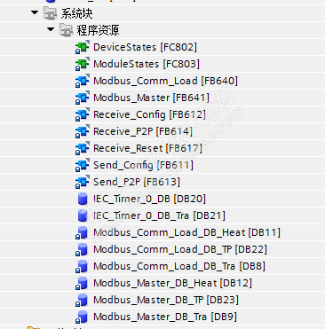

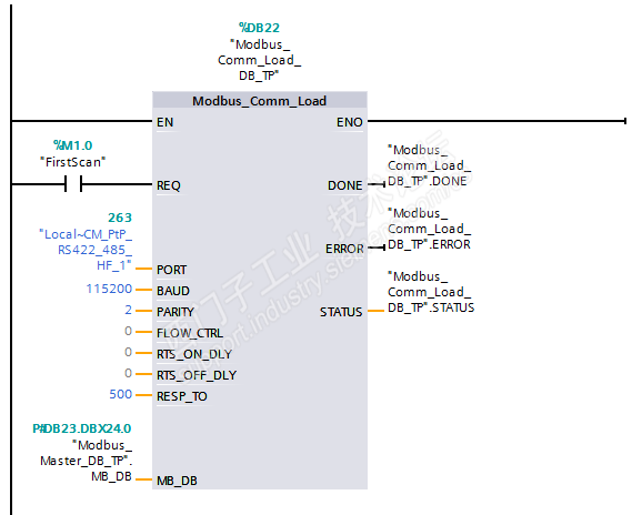

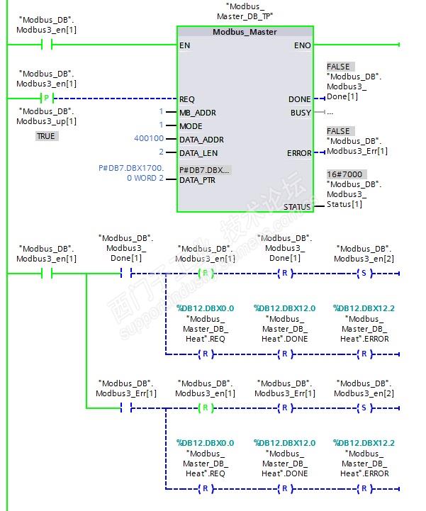

ModbusRTU轮询一段时间后Master块报代码16#7000,轮询停止,既没有DONE也没有ERR置位,找了也不知道错在哪,与Modbus_Mater_DB_Heat无关(我已经改成Modbus_Mater_DB_TP试过),因为我有三个Modbus块,Heat占用一个Modbus是可以正常轮询的,直接复制Heat程序修改了下变量作为TP的Modbus程序,也不能正常轮询,程序与Heat是一样的出了变量,不知道问题出在哪,希望有知道的指点一下,谢谢
因为我有三个Modbus块,我只用其中一个通讯没问题,用其中两个或以上其中一个正常,其他两个就会轮询卡住,初始化块以及Mater块都是独立的块,不知道问题出在哪?
我用的是CPU1513-1PN+3块CMPTPRS422/485HF
我的猜想:CPU只能带1个HF类型的通讯模组
