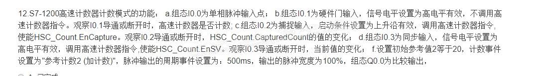

老师,这个题的C为什么捕捉不到?与DI滤波有关吗?
D 的ENSV不是起始值吗,怎么搞到同步了?
我计数器起始值设为100,使能ENSYNC后当前值为什么是0?
