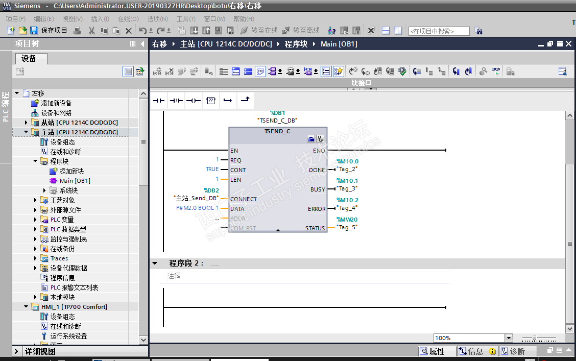

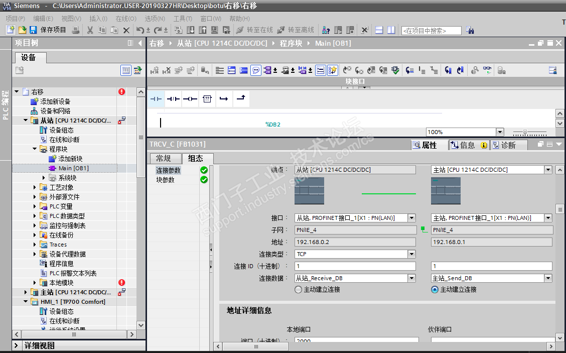

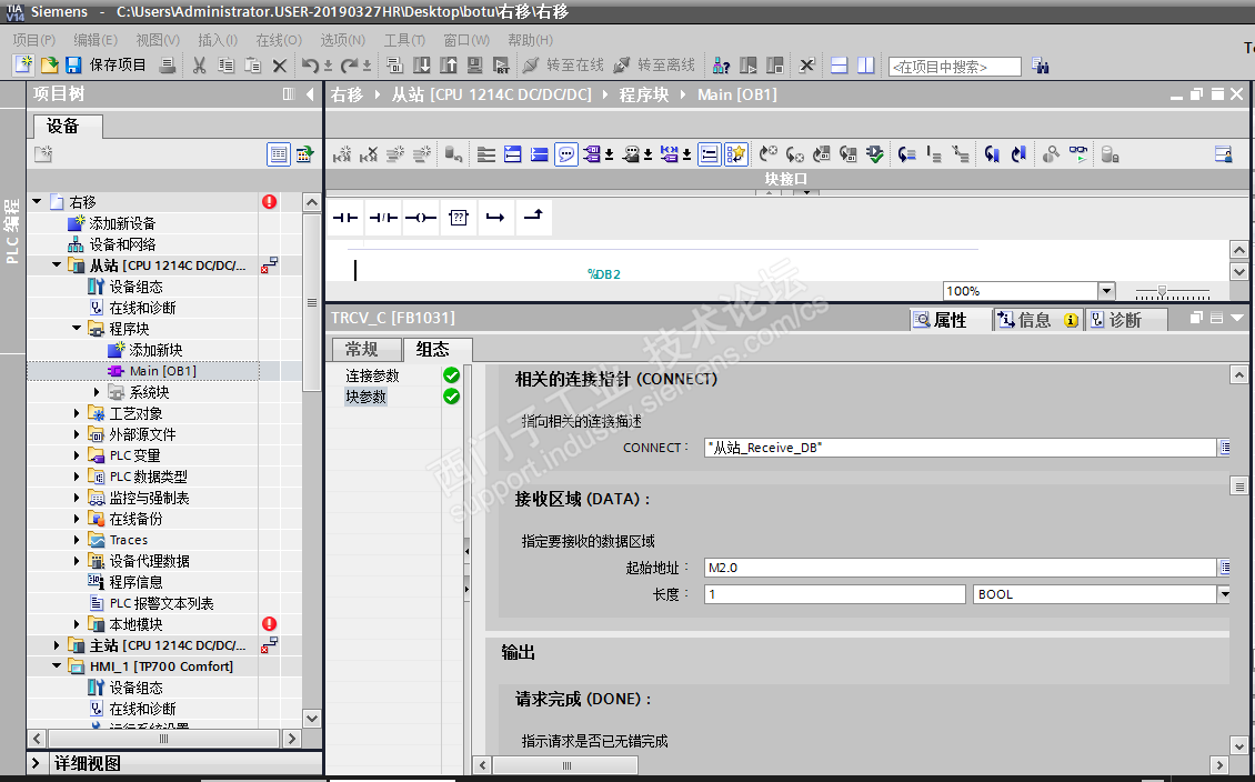

如图,进行位传输的时候,指令发布出去,m2.0监控发生了变化。但是从站的接受m2.0没有变化,求专家指点
