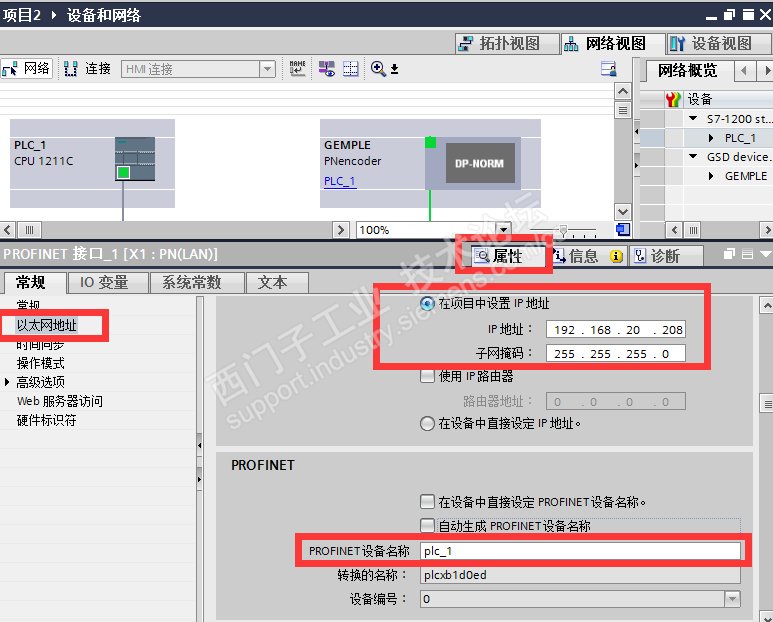

为确保通讯正常,组态前要使 PLC、电脑和 PROFINET编码器的 IP 地址在同一网段,如果三者的 IP 地址不在同一个网段,需分别对它们进行修改。

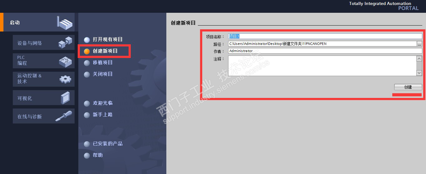

一、打开博图软件,新建项目:

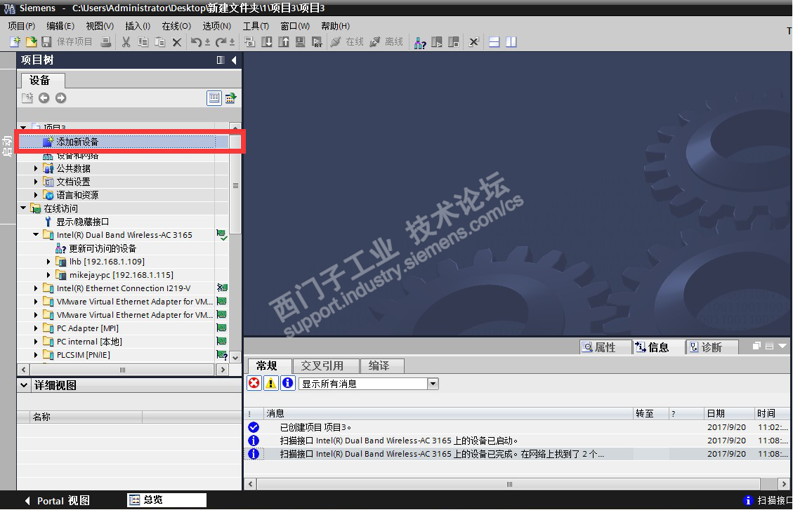

二、添加新设备。

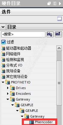

三、根据所使用的PLC型号添加设备

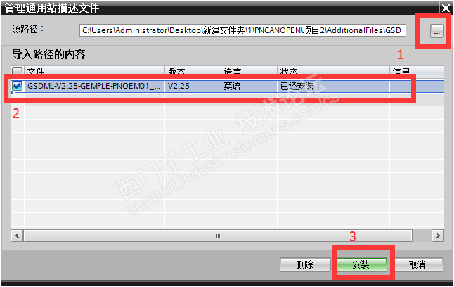

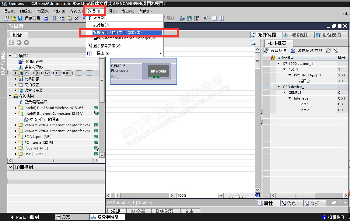

四、找到添加的 GSD 文件
五、安装 GSD 文件
六、组态PROFINET编码器的IP地址和设备名称
七、组态 PLC 的 IP 地址和设备名称
