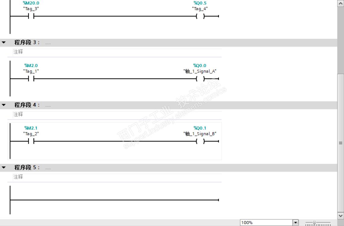

以下是引用西家讲师在2019-05-05 22:14:36的发言 >7楼
就是需要接上q的电源正负,i的公共端m接电源负
然后比如q0.0接i0.0,然后q0.0发出脉冲,i0.0作为高速计数器接收
比如q0.1接i0.1,i0.1作为硬件门,q0.1置位,则硬件门打开,q0.1复位,硬件门关闭
  1. 老师,脉冲发生器还是不会设置,我用时钟那个可以计数但是计数是负数而且慢就是那个m0.0(多少hz)的那个
  2. 脉冲发生器麻烦老师指点
