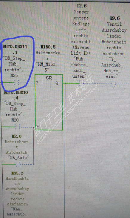

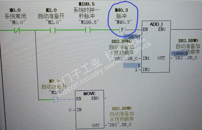

以下是引用2016JR在2019-04-28 10:58:44的发言 >楼主
Hi,各位
    早上好啊,作为一名设备维修服务人员,经常看别人写的程序,自己却没有机会,甚是遗憾;最近,再检查程序时发现,见图片中,标记出来的M40.3和DB70.DBX11.1在各自的程序中找不到线圈,只有触电,找了半天没有思路,也找了相关的字节、字、双字等都没有,真是奇怪了;
    哎,真是感叹,能力不足啊,做不了设计,还是老老实实的做维修先,请教各位大侠,为什么昵???谢谢
M40.3是上升沿检测指令。前面的逻辑都成立M40.3会接通一个扫描周期
DB70.DBX11.1 查看下DB块初始值,或者其他指针有没有写
