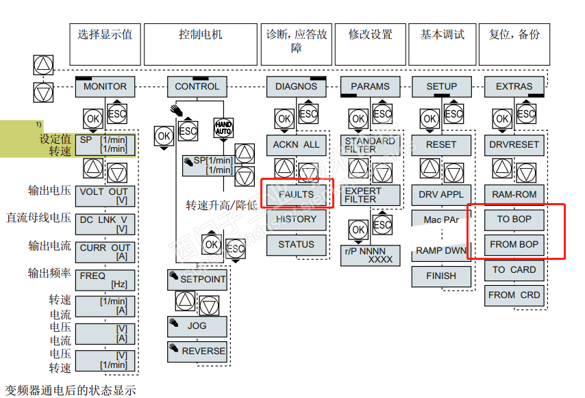

客户要变频器的参数备份,G120虽然可以通过调试软件上传上来,但是是项目形式的,客户维护人员不愿意费劲安装软件,其不愿意研究,单纯为了下载参数而安装那么大的软件好像也的确不太实用。
sd卡可以备份,没给配,bop-2面板配了。其自身具有复制参数的功能,操作也还算简单,想知道其存储的参数可以保存多久,是否可以当做一个参数备份厂家保存的介质呢?

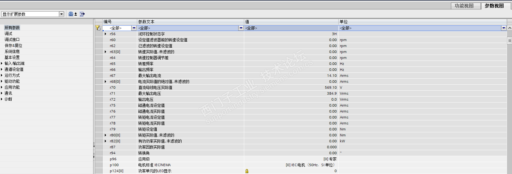

调试软件好像也不能筛选只显示那些参数不是初始值的,否则如果参数不多,手动调整,对于不经常如此操作,又不愿意学习变频器调试的人员来说,也是个办法,ab的软件是有这个功能的。
