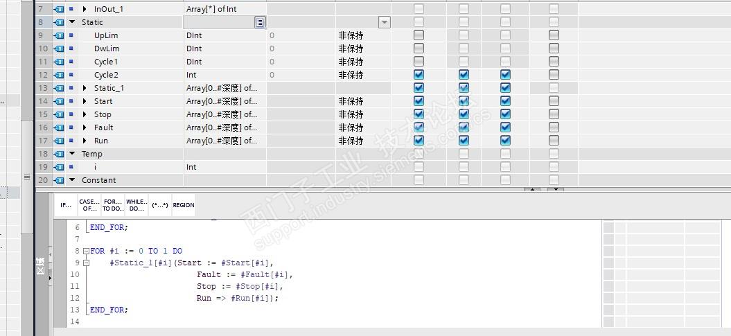

以下是引用秋昀在2019-05-07 11:07:53的发言 >6楼
请问,ARRAY OF FB 调用后管脚处使用数组的话如何连接 I 区Q区?
以下是引用西家讲师在2019-05-07 10:03:33的发言 >5楼:没问题啊,数组赋值...
引用5楼详细内容:
没问题啊,数组赋值没有
可以用peek poke指令
