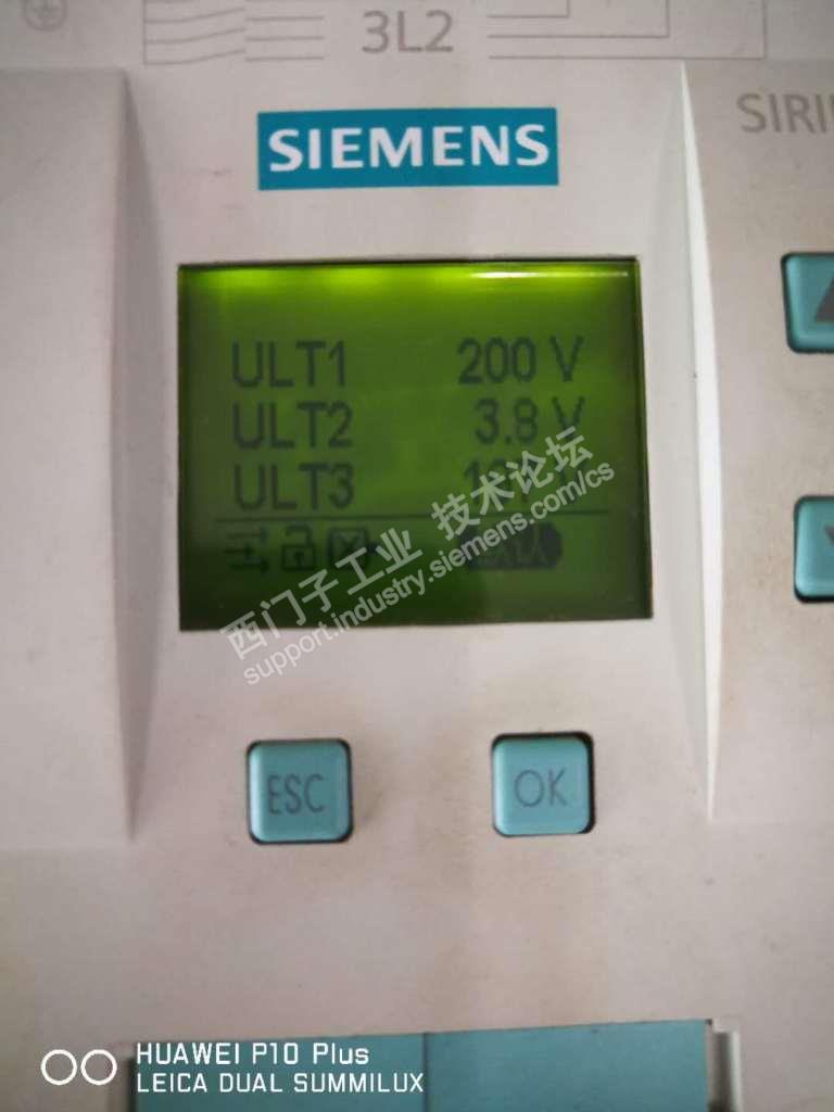

    最近接到一台西门子软启的检测维修。是3RW44系列的。原来没接触过,在检测过程中遇到了两个问题,给同仁分享一下。
      初步断电硬件检测后,软启接入220V工作电压。出现初始画面,见下图。
点击OK键后如下

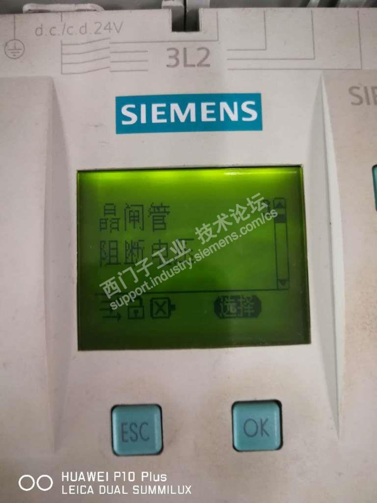

这个菜单中能看到大量动态信息,例如,电压,电流,等等。其中有一个菜单感觉不好理解如下。
晶闸管阻断电压,一般是指可控硅的额定电压,这个菜单都是动态数据,显然不是这个意思,点击OK进入。看到如下。注意,此时主回路已经送入380V。但没接电机。
看到这组值好费解。软启还没接电机,顺便测量了一下软启动器的三相输出,结果是三相380V,三相平衡。这时软启动器并没有启动。可控硅击穿了?第二个困惑来了。想了一会,可控硅不是干接点,所以会有漏电流,万用表的内阻很高,这个电流在可控硅上没有太大压降。
     想法对不对呢,验证一下,在输出端T1和T3串入3个灯泡。送电测量T1和T3电压变成了2.6V。结论是可控硅没击穿,输出开路时的380V是漏电流引起的电压。

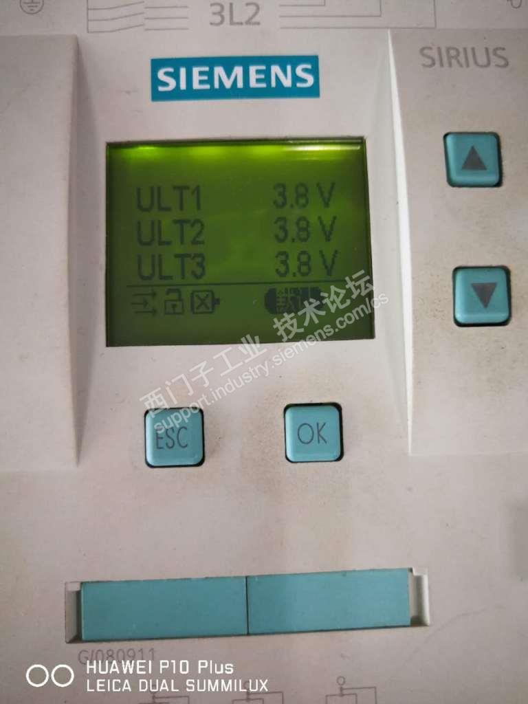

   第二个疑惑解决了。那么第一个费解呢。这时再看一下【晶闸管阻断电压的菜单】进入后看到如下。
   看到这恍然大悟,原来菜单【晶闸管阻断电压】是指软启动器没启动时。三组晶闸管的夹断电压,就是说是软启动器静态时三组晶闸管的管压降。那么没接电机时为什么三组管压降都是三点几伏呢。是因为没接电机时检测管压降的回路没有电机,回路不通,所以检测结果就是接近0V。
这样,两个疑惑都有了合理的解释,也可能是自圆其说,欢迎大家分析。
