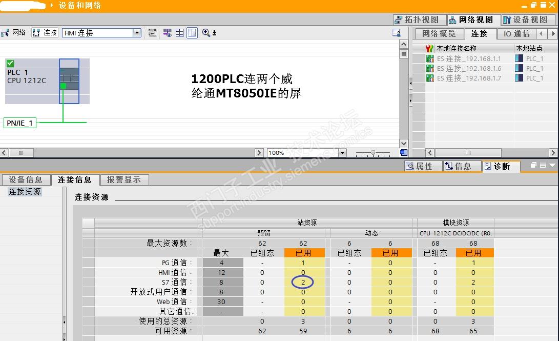

威纶通触摸屏以太网连接S7-1200是走S7通信?

设备里有两台威纶通MT8050IE触摸屏和一个S7-1200,通信后在线看了下发现威纶通屏占用的是S7连接资源。一直以为国产第三方触摸屏跟S7-1200走的是TCP等开放式通信,占用OUC连接资源,S7通信也公开啦?实际上S7通信好像就是走的ISO-ON-TCP协议,估计早就被破解了。
