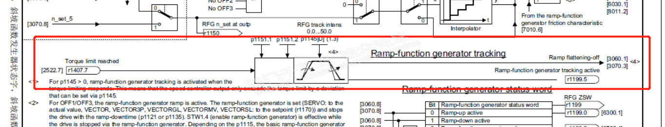

还真是,激活RFG跟踪以后,输出就受限了。功能图3080
