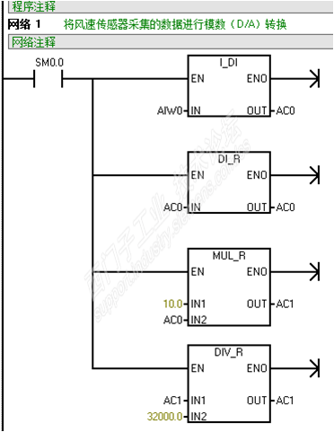

各位,我想编个程序对风速传感器传送进来的AIW0进行数模转换,该怎么编写?

我用的传感器是S7 200 CPU224XP
自带两路模拟量输入和一路模拟量输出
输出字范围是0--32000
风速 传感器  输出电压0-10V
该怎么样编程才能把PLC接收到的数据转换 成我想检测的实时风速?麻烦各位了
下面这个是我的构思,有什么不对的地方麻烦给位指点一下小弟。
