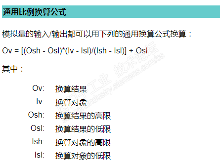

我就是根据下面的公式进行换算的,是将4~20mA的数字量信号转为实数。
楼主的编法不正确,实际仪表显示和你PLC换算值不协调。
