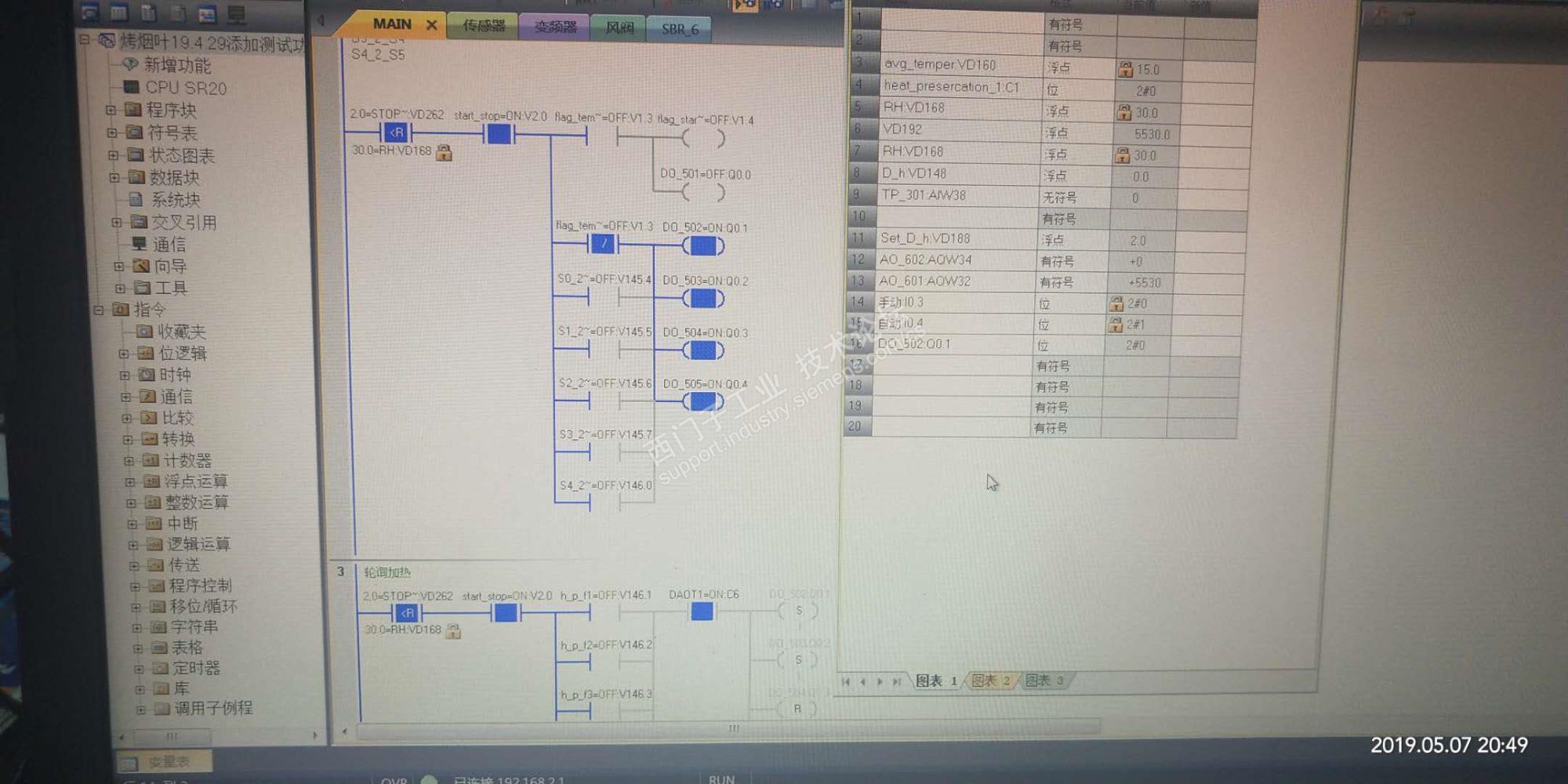

以下是引用沉沉l在2019-05-07 21:12:14的发言 >楼主
各位麻烦看下,线圈得电线圈为0,没有输出,
很明显你对Q0.1的信号进行了重复编程,你这样编程不可取。
记住了如果要对Q点进行手动或点动以及自动功能,请用V变量并列给Q, Q点只做一次线圈输出 。
