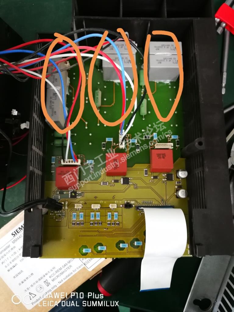

以下是引用LLLWH在2019-05-07 16:04:29的发言 >4楼
没错,三组阻容吸收清晰可见。
以下是引用kdrjl在2019-05-07 15:49:22的发言 >3楼:你所发现的现象,其...
引用3楼详细内容:
你所发现的现象,其实是RC阻容吸收电路形成的。
以下是引用LLLWH在2019-05-07 15:32:15的发言 >2楼:   内部电路我大...
引用2楼详细内容:
   内部电路我大概剖析了一下,三个电流互感器和三路管压降的采集,基本满足了微处理器对采用多大的触发角的依据。实际就是一个交流调压,采用的是双向可控硅。【是两个单相可控硅的反并联】用触发角控制导通角,就控制了输出电压,也就控制了电流,启动结束接触器短接三组可控硅。完成启动过程。只是智能化更高一些。
以下是引用kdrjl在2019-05-07 14:59:50的发言 >1楼:嘻嘻,楼主是不是...
引用1楼详细内容:
嘻嘻,楼主是不是想多了?软起,可控硅交流调压器原理。很简单的。如果不接输出,输出开路,关断状态有电压,有管压降。都是正常现象的呀。
可控硅的交流调压电路在网上即可找到,双向可控硅,可以移相触发,管子主极两端需要并联一个RC阻容吸收电路。从主回路的元器件接法,以及双向可控硅原理,RC阻容电路原理。你就能解释你所发现的现象了吧?
本楼问题可以参考《电力电子技术》《晶闸管电路原理》教科书。
这样,就很好理解了吧?输入是交流电源进线,输出悬空,如果测量输出,你会测到电压?哪来的?是通过阻容吸收的电容和串联电阻过来的电压,这个电压尽管带载能力很弱,但万用表的阻抗很大,测电压是没问题的;
如果你对输出三线的端子并联负载电阻,然后测三个双向可控硅管压降,会有管压降存在。哪来的?也同样是通过阻容吸收电路传过来的。
