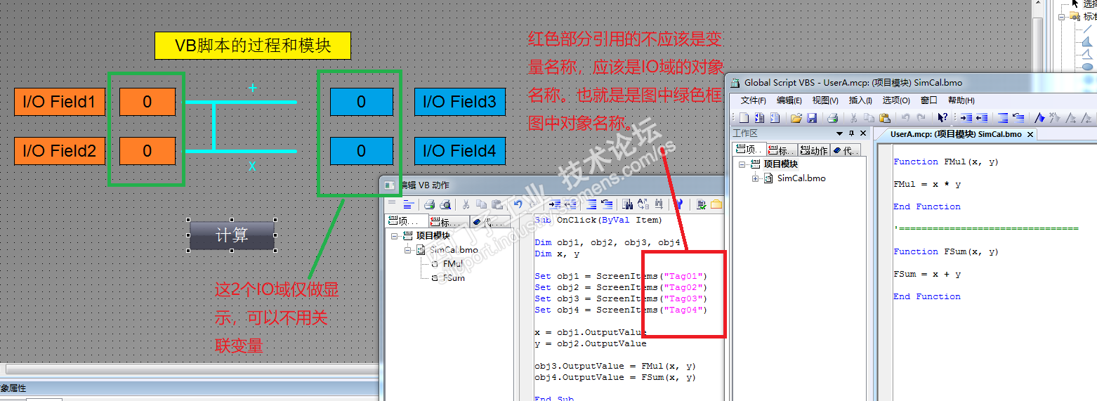

回复:WinCC脚本

发布于 2019-05-08 09:08:01
请查看截图中的注释。
