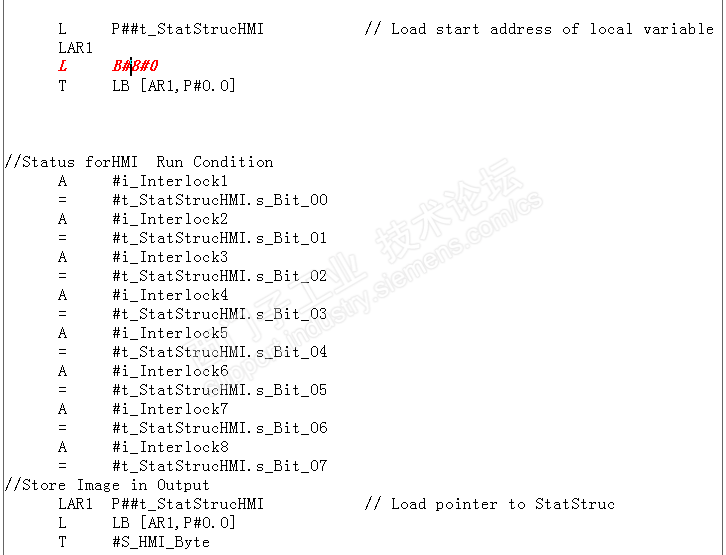

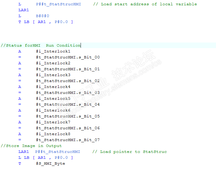

同一段程序,在V14里不报错,而在STEP7里报错。
现象如图:
STET7程序
V14程序
此处表示的是一个字节,8位。
在STEP7里,此处该如何表示,才不会报错。
