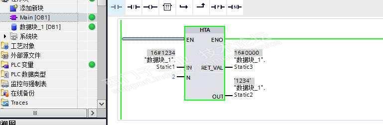

将值为16#1234的word类型变量转换为字符串类型变量,值为‘1234’
老师看下我这样做的对吗?数据块里没有使用数组。
