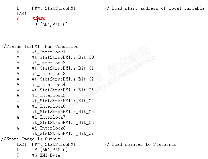

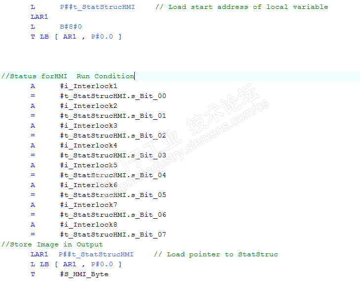

以下是引用备斗的人生在2019-05-08 10:20:46的发言 >楼主
同一段程序,在V14里不报错,而在STEP7里报错。
现象如图:
STET7程序
V14程序
此处表示的是一个字节,8位。
在STEP7里,此处该如何表示,才不会报错。
此处表示的是一个字节,8位。
L B#8#0   这句中的#8不是8位数据的意思,是8进制; B#才表示一个字节,8位;
在Step7中,不会用到8进制来处理数据,都用的是16进制,所以,正确的方式是L B#16#0,楼上的说的对
