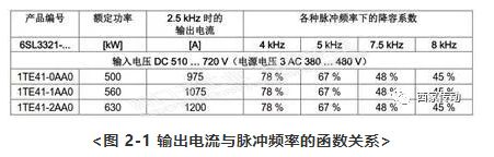

2.1   脉冲频率
在Chasiss-2型的功率模块上额定脉冲频率为2.5kHz,减小电机噪声。
在脉冲频率升高时需要考虑输出电流的降容系数。该降容系数必须和电机模块技术数据中给出的输出电流相乘。
2.2  运行环境温度
