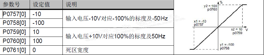

你看下这个,另外你的控制单元是啥,是不是把数字量恒频激活了?r0755这个实际值多少?
