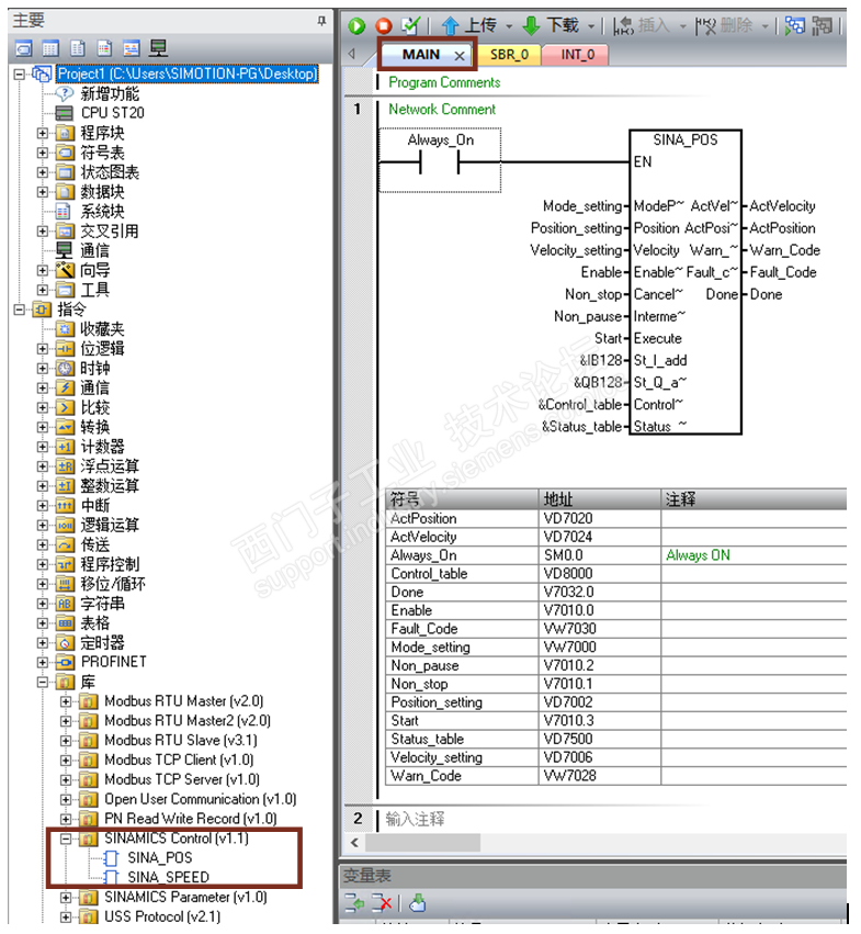

    使用SINAMIC control 库中的SINA_POS功能块,可以实现以下运动控制功能:
·             相对定位
·             绝对定位
·             连续运行模式(按指定速度运行)
·             主动回零
·             直接设置回零位置
·             运行程序段 0~15
·             按指定速度点动
·             按指定距离点动

4 SINA_POS定位控制功能块介绍
    安装STEP 7 Micro WIN V2.4 SINAMIC control 库更新工具后,STEP 7-Micro/WIN SMART 调试软件中就提供了的SINAMICS Control[v1.1]库,可在以MAIN任务中调用位置控制功能块SINA_POS,如下图所示:
SINA_POS输入输出说明见下表。

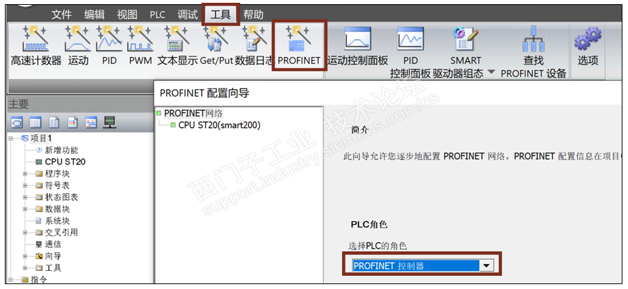

    在STEP 7 Micro WIN V2.4 软件中创建S7-200 SMART项目,通过向导功能,配PROFINET 通信站点和报文信息。
    添加V90 PN,并设置IP 地址及 设备名称:
    在配置报文的视图中拖拽西门子报文111到模块列表中,最小的更新时间为4 ms:
