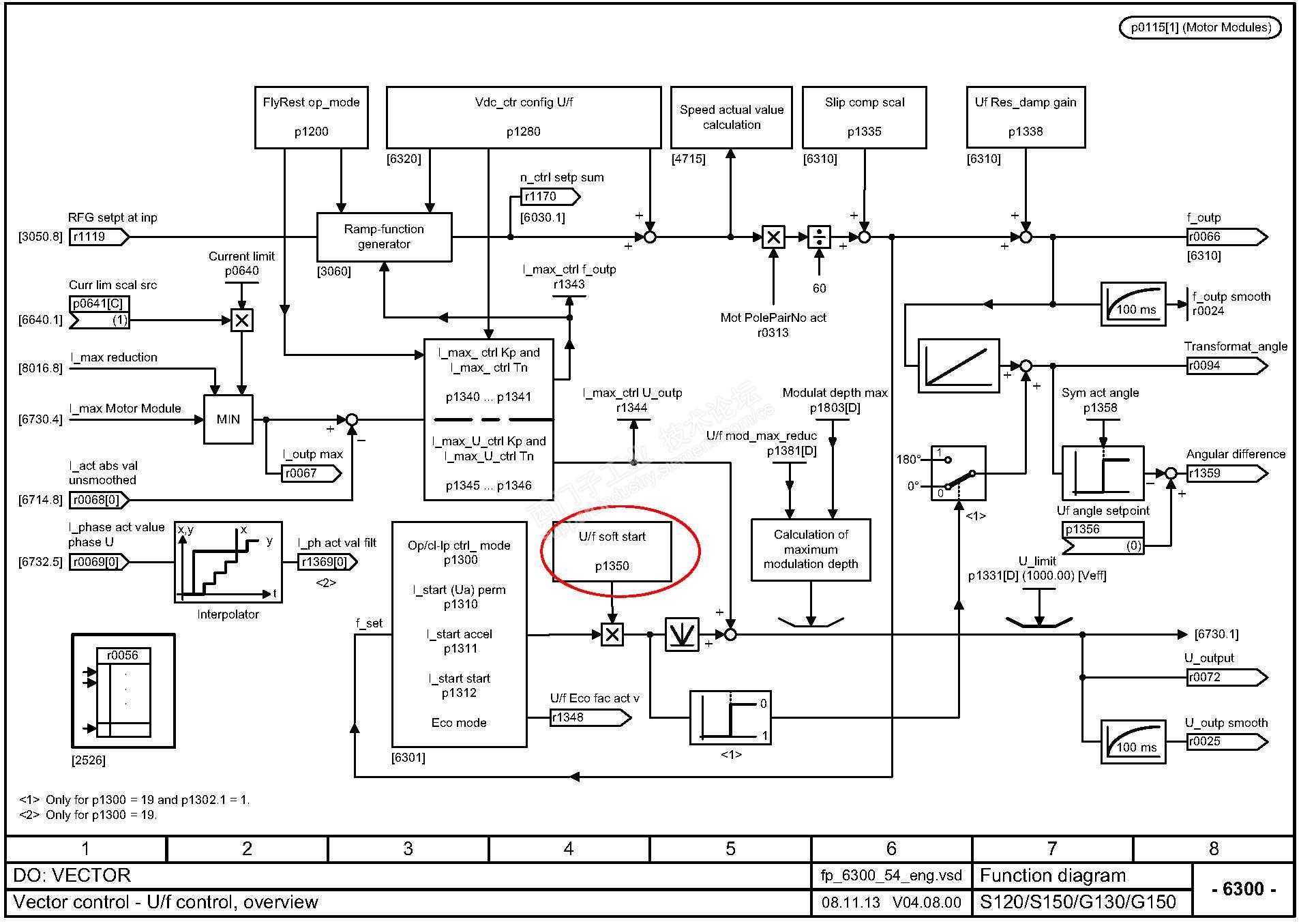

你应该先把自己的问题描述详细,这个毕设题目是做什么的?应用场合,应用需求?然后提出问题。直接提出问题,都不知道你要做什么呀?
没错,变频器自己带着软启动功能呢。别说S120,西门子任意一款变频器都可以软启动吧。S120多贵呀,G120要便宜一些。在V/F控制模式里,就有一个软启动的参数,仅需激活它就行了。
上图:
