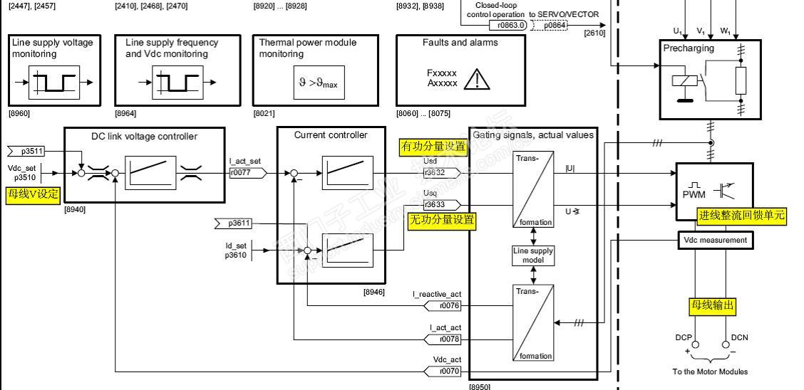

以下是引用HUANGZE75在2019-05-10 08:46:49的发言 >10楼
常用的灭蚊灯也是将普通的AC220V上升到高压,将蚊子电击死,估计原理差不多吧。电容等储能元件不会少吧。
以下是引用LLLWH在2019-05-09 17:11:52的发言 >8楼:   母线电压和输入...
引用8楼详细内容:
   母线电压和输入电源相关,就是说输入电压决定了母线电压,您如何在输入电压不变的情况下能把母线电压调高的呢
    看了一下手册,原来是这样
   它得向上调节母线电压,最高是电源的1,41倍,就是母线加电容时的最高点压。所以调高母线电压前提是母线电容容量要够。不然带载会下跌。
那母线电压下调就好理解了,因为它的进线整流不是二极管,而是IGBT,这是为了满足回馈的功能,但同时它也可以在整流状态时控制导通角来向下调节母线电压。见下图。
精华帖版主置评:理解得很对。要想能升压,必须有电感元件在其中。没有的话。别想能升压。正如所示。1.41倍就是可能的极限。也就是个理论上极限。是否有实际作用。难说。-yming
