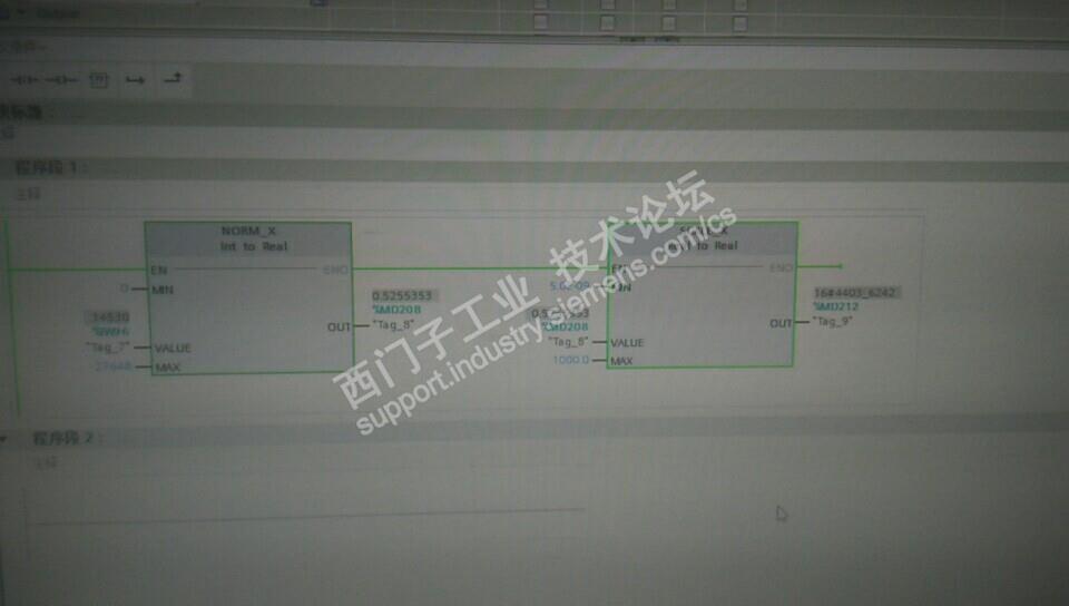

第三方设备与1200PLC做模拟量通信,第三方设备模拟信号是0-10V DC,我将其模拟信号接入4输入2输出的模拟量模块的第一个模拟输入要通道,硬件上选择的是电压型-10V~+10V,第三方设备的输出模拟量线接入模拟量模块的第一个通道地址(IW96),编程如图
转换后的结果与实际结果不一致,请大神指教
