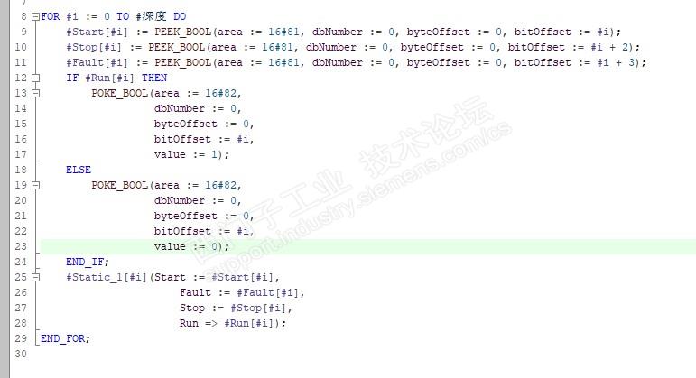

以下是引用A简单在2019-05-10 17:41:29的发言 >15楼
这个是多电机启停那个 吗
以下是引用秋昀在2019-05-07 11:30:50的发言 >8楼:像这样的吗?还能优化...
引用8楼详细内容:
像这样的吗?还能优化吗?
嗯,就是练习数组fb
