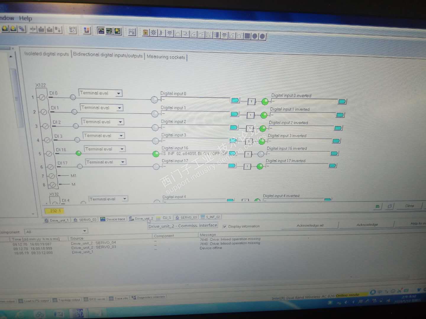

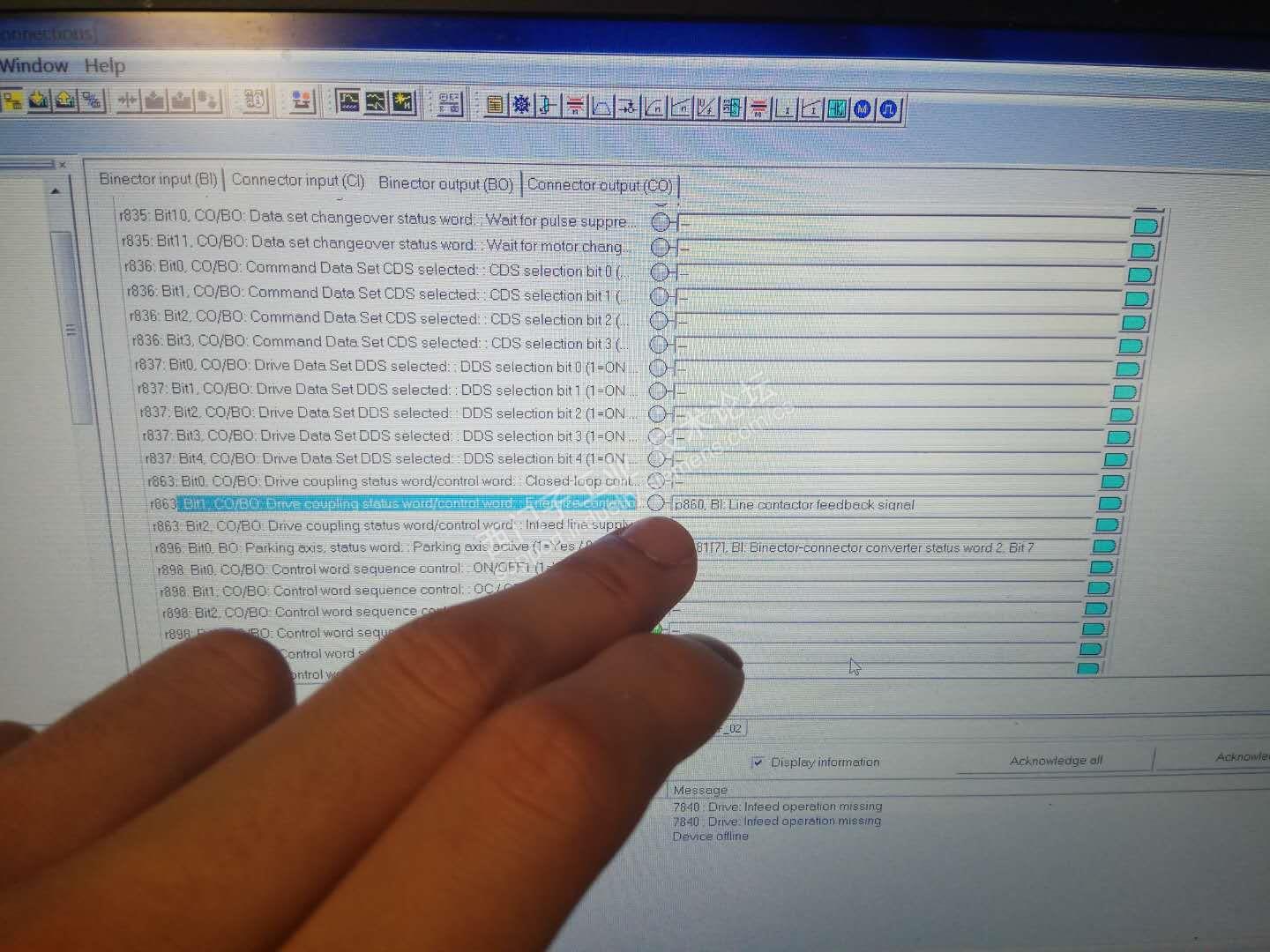

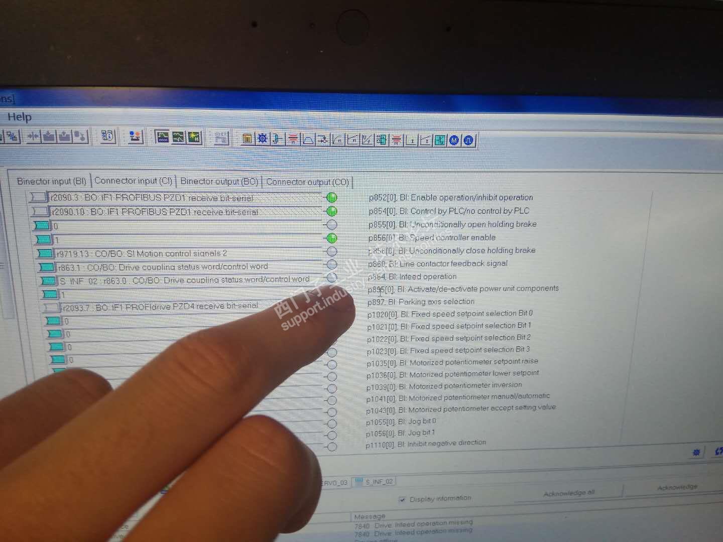

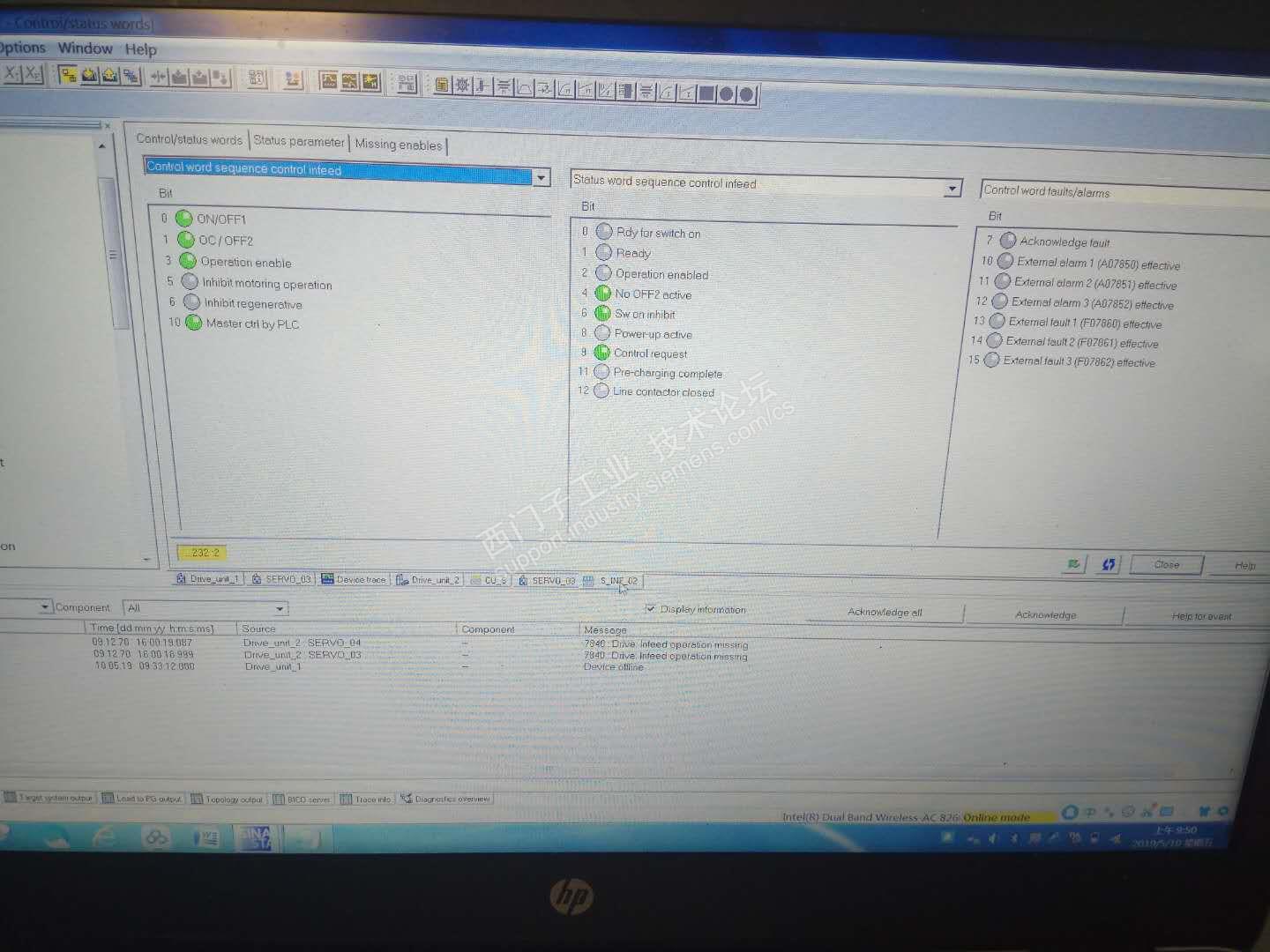

现场有两套XY轴,这两套轴都是一样的配置,一样的设置。设备搬家后,送电有一天能用,第二天有一套伺服驱动器报警,查看故障显示7840,将图四中的X122的5号端子取反还是模拟后能正常用,但是也不能一直这样啊,查看了设置查看了接线,在没有思路该怎么处理了。。。请求大神啊!
