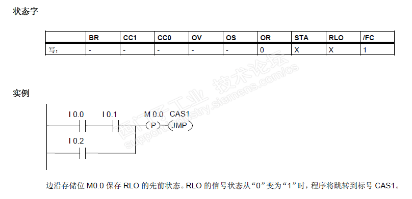

你说的M40.3,在程序中就是只会出现一次,状态字的作用。
请按F1帮助 -------(P)------  RLO正跳沿检测指令
手册上说明很清楚
