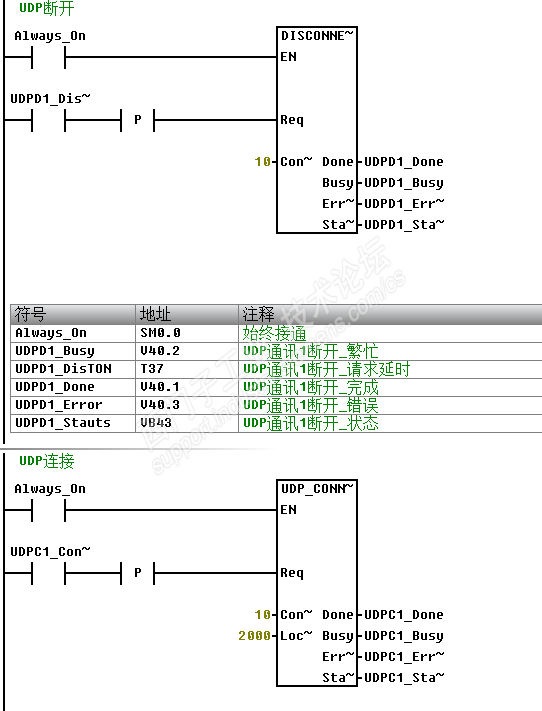

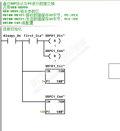

在调用UDP_CONNECT进行端口绑定之前,调用一次DISCONNECT确保端口被释放,就不会出现错误了。
