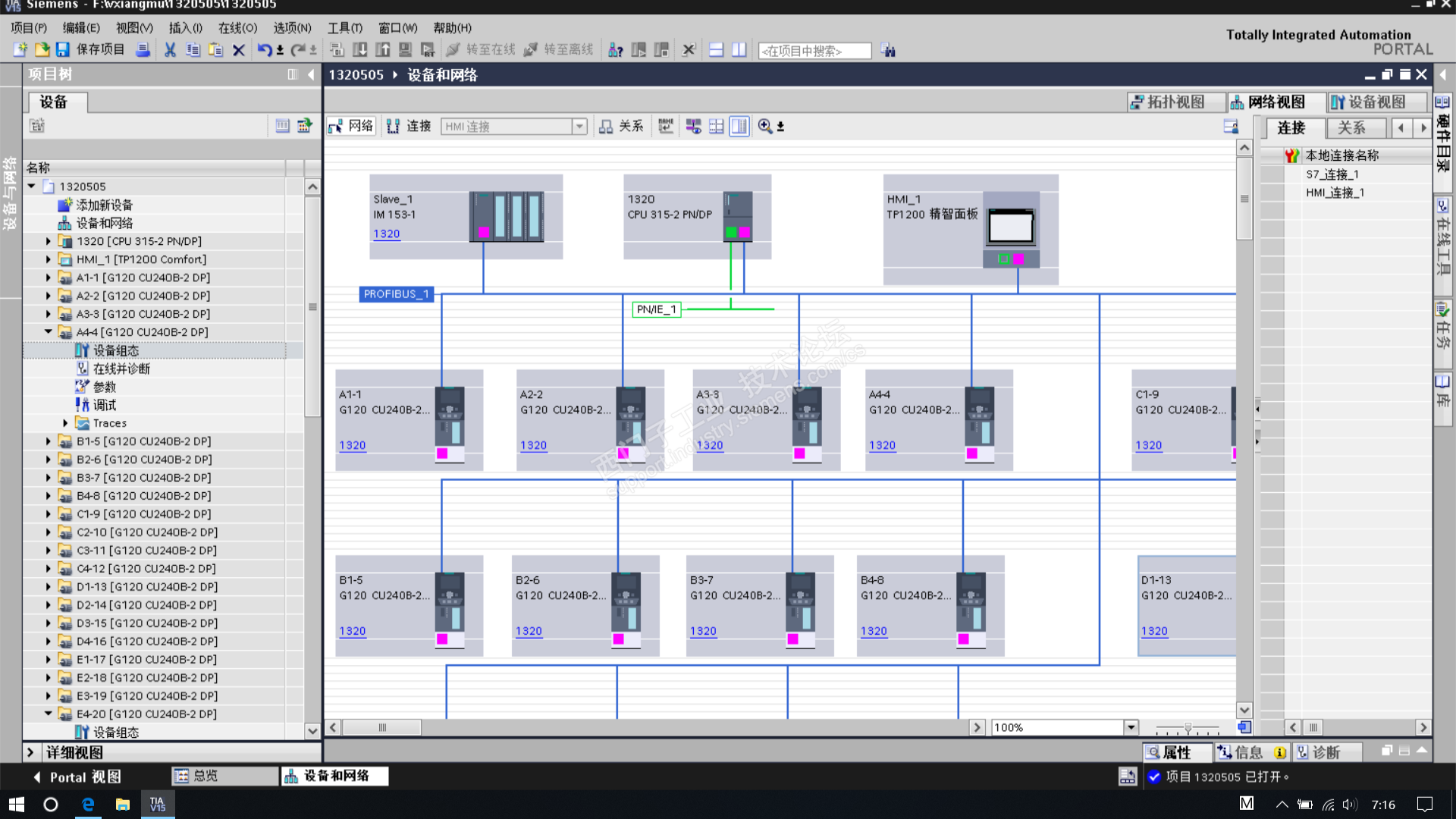

回复:博途V15调试G120

以下是引用雨雪淳在2019-05-12 07:21:49的发言 >4楼
变频器组态
以下是引用雨雪淳在2019-05-12 07:08:20的发言 >3楼:谢谢回答。我也纳闷...
引用3楼详细内容:
谢谢回答。我也纳闷,变频器设备组态里面CU属性常规DP地址子网是DP网络,报文配置里面驱动是从站,通讯伙伴PLC是主站。博途左边项目树变频器都能转至在线调试计算电机静态参数。
以下是引用老兵在2019-05-11 21:04:04的发言 >2楼:你现在是压根就没建...
引用2楼详细内容:
你现在是压根就没建立通讯。
设备组态网络视图
