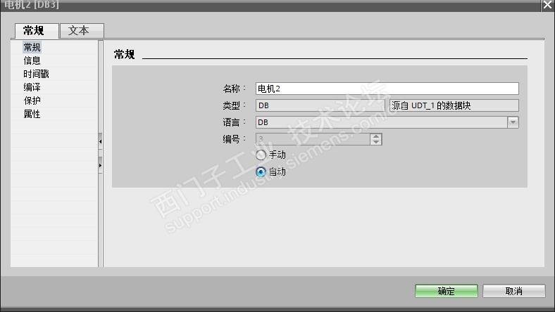

以下是引用西家讲师在2019-05-12 09:15:13的发言 >1楼
我在这个ppt最后做了个对比表格,确实我这个块只用一次用udt更简单,但如果我的块需要用到多次呢,我是调用多次,还是一个for循环更好呢,如果用循环,那udt只能用udt的数组了,那就无法区分哪个udt是干什么用的了,因为名称都一样,所以用db_any的数组替代,然后在db块命名时注明它的功能
老师,请问我这么理解对吗?
