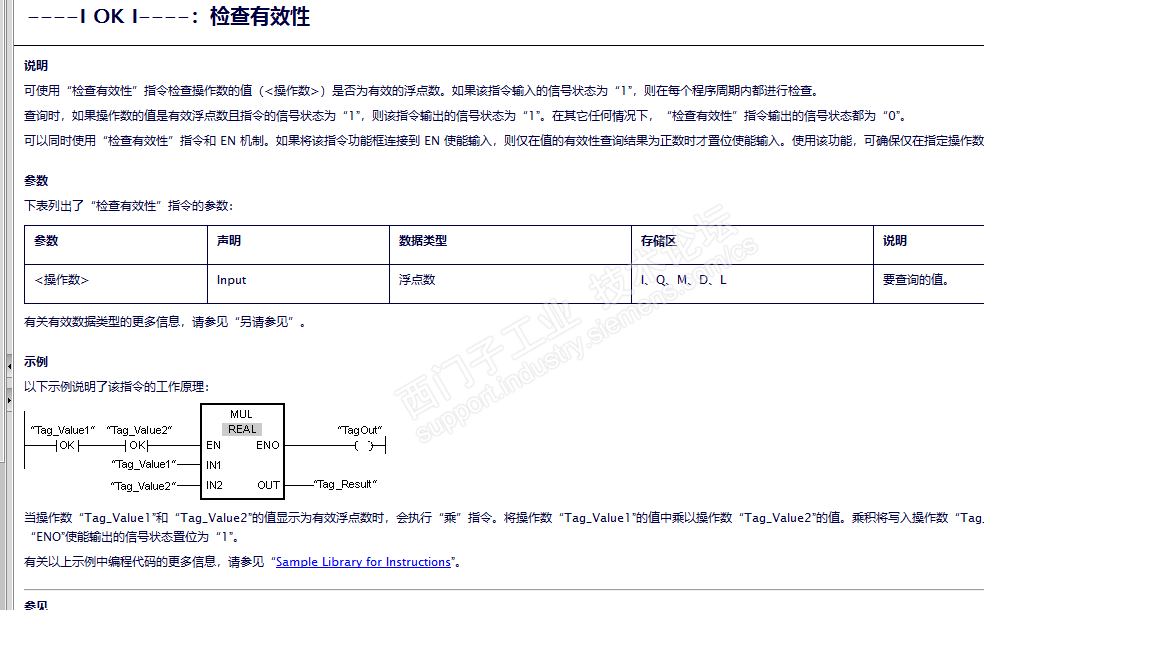

检查有效性是怎么用? 无效浮点数有那?谢谢工程师
