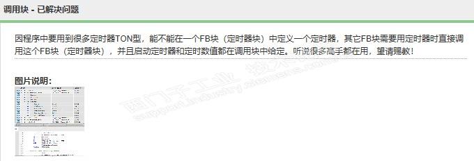

我在问答区,碰到相关如下问题,因回复区无法发送图片,因此做个分享贴

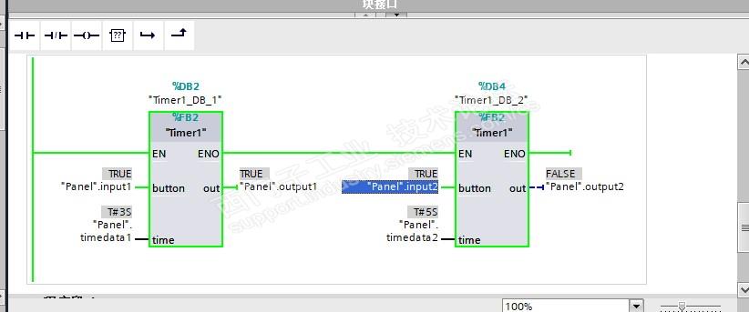

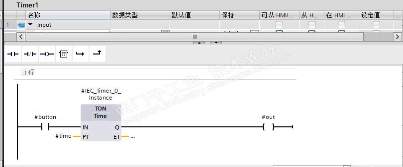

首先新建一个FB块,调用TON,注意选择多重实例

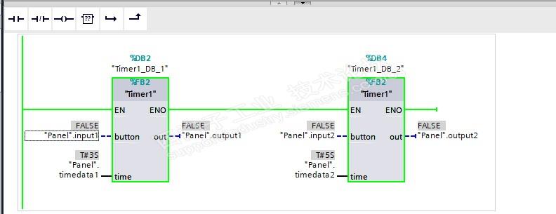

然后在OB中多次调用测试一下
本次分享贴,只针对朋友的回答,个人能力有限,不好的地方,大家多多指点
