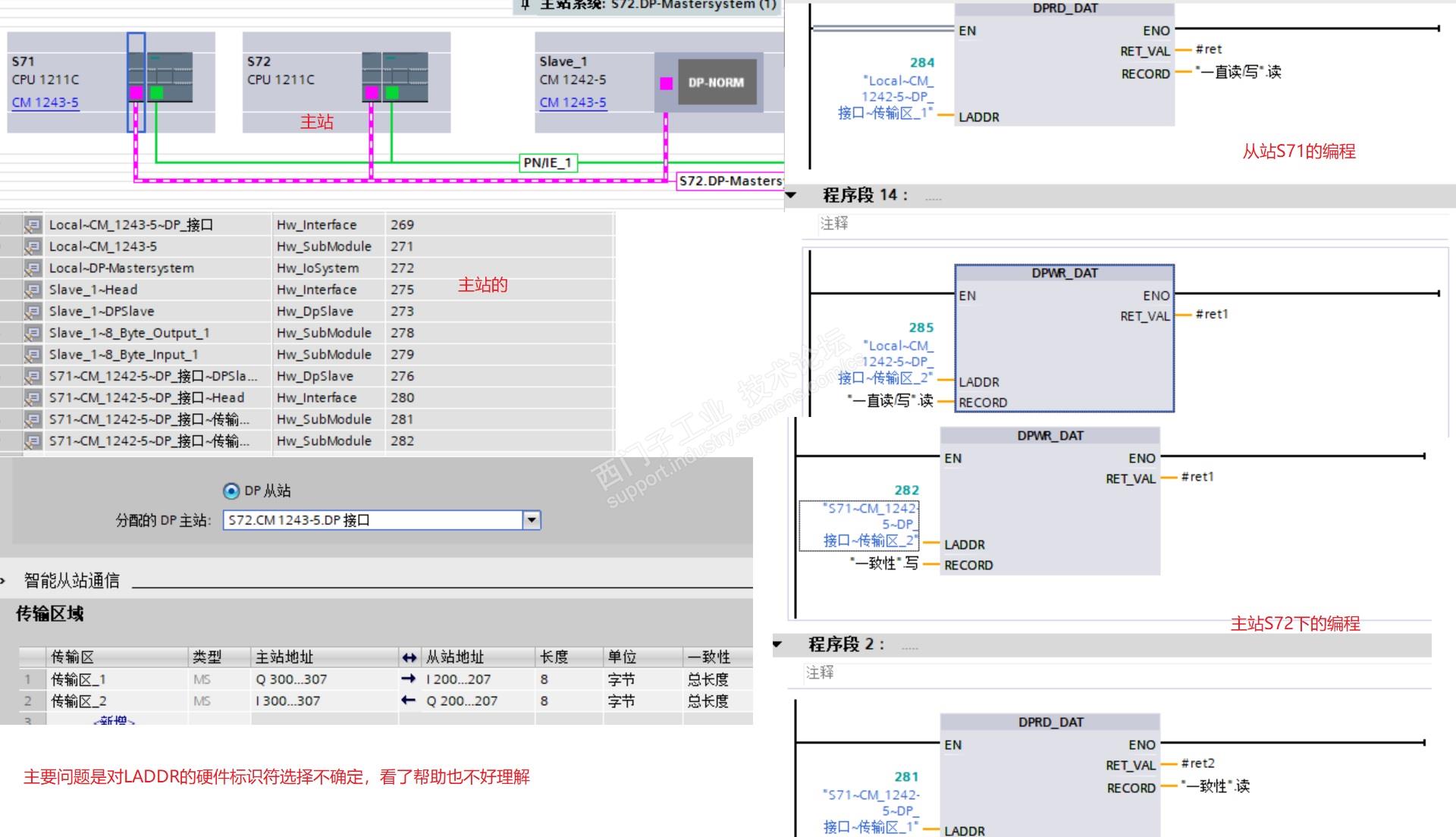

请老师看一下我的指令,读取和写入对的硬件标识符地址对吗?对于硬件标识符前缀“本地”“S71”的选择还是有疑虑,怎么选择。本地对应的是从站还是主站。
