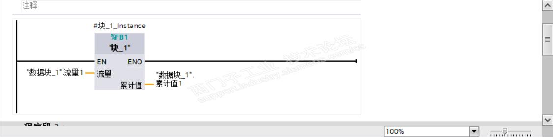

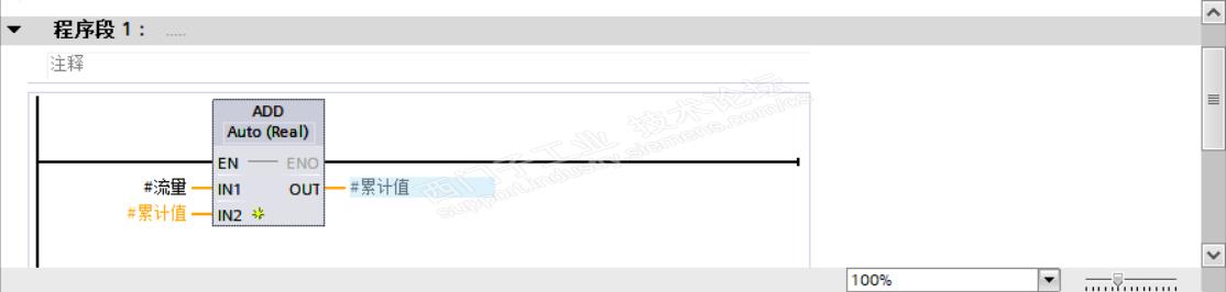

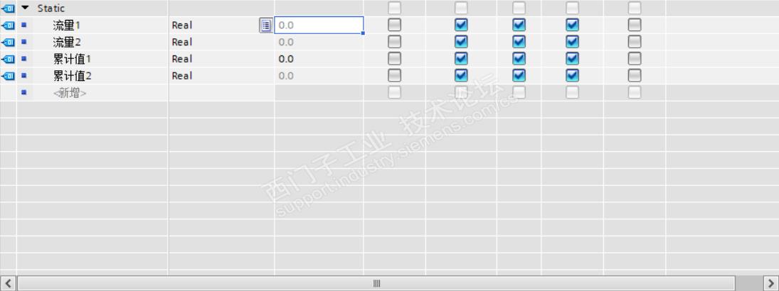

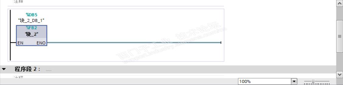

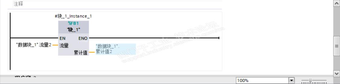

. 创建两个FB块分别为FB1和FB2,实现多重背景FB块调用: a.在FB1的块接口区Input中定义REAL变量,变量名为“流量”,在FB1的块接口区Output定义REAL变量,变量名为“累积值”,使用ADD指令编写流量累积程序; b.创建DB块,建四个REAL变量,变量名分别为“流量1”、“流量2”、“累积值1”和“累积值2”,在FB2中调用两次FB1,选择多重背景调用,FB1块的输入输出引脚分别填写创建的DB块变量; c.创建OB30,定义循环时间为1000ms,在OB30中调用FB2,在DB块中分别给变量“流量1”和“流量2”赋值,观察变量“累积值1”和“累积值2”数值。
