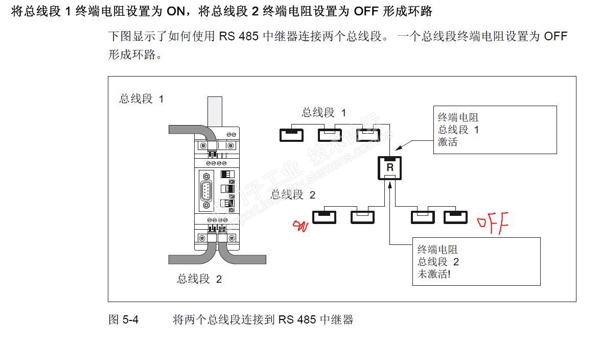

大神门,求指导
      rs485中继器按照下图接法作为分支用,总线段2中左边站点末端终端电阻设置为ON,总线段2中右边站点末端终端电阻未设置为ON处于OFF状态,会造成总线段2中左边末端站点掉线吗?
