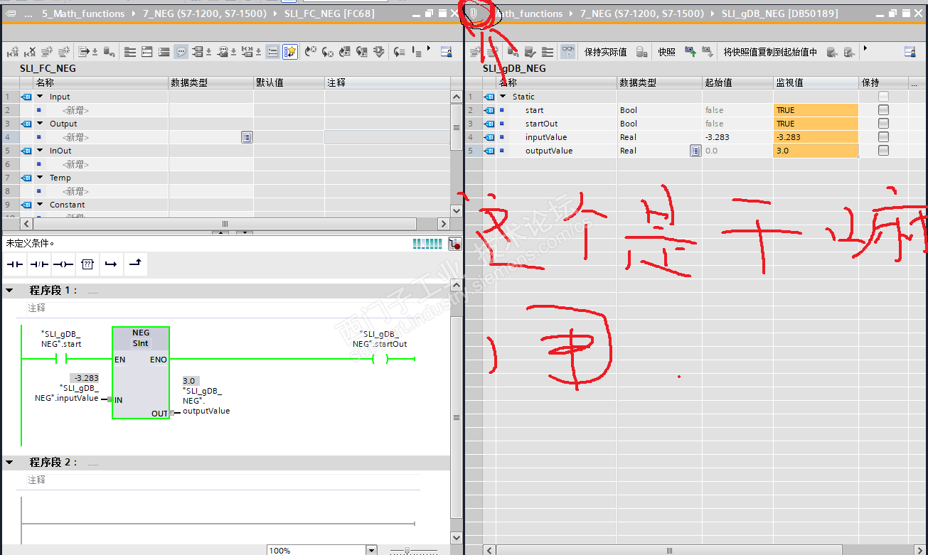

以下是引用336在2019-05-14 10:43:23的发言 >7楼
取反指令,输入整数4=-4   当输入-3.283为什么是3
请注意指令的数据类型,指令是要求填写SINT,也就是短整形,而您填写的是浮点数,您应该把类型改为REAL
那个图标应该是界面拆分的意思
