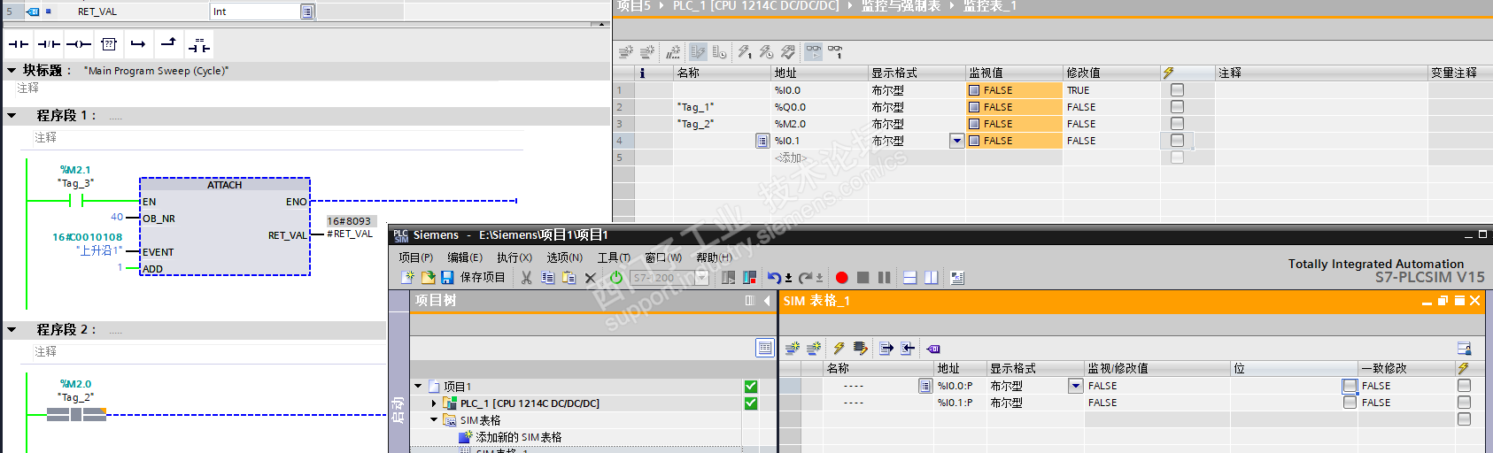

以下是引用西家讲师在2019-05-14 11:23:25的发言 >3楼
我刚才试了一下,仿真也是支持该指令的,并且通过仿真视图中是I点置位是可以使OB40动作的,但是强制I点不能使OB40动作。
我建议您新建项目测试一下,不使用强制,而是仿真项目视图中的设备组态为I点置位。
我I0.0通过PLC属性组态I0.0可以触发OB40,但是我用编程添加I0.1触发OB40无法触发
