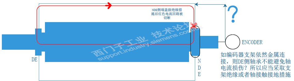

这个绝缘编码器支座是后期引入标准的?
