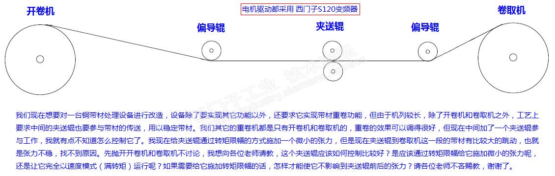

以下是引用我来了在2019-05-14 11:54:09的发言 >楼主
我们现在对一台铜带材处理设备进行改造,要实现带材重卷功能,但由于机列较长,除了开卷机和卷取机之外,工艺上要求中间的夹送辊也要参与带材的传送,用以稳定带材。我们其它的重卷机都是只有开卷机和卷取机的,重卷的效果可以调得很好,但现在中间加了一个夹送辊参与工作,我就有点不知道怎么控制它了。电机驱动都采用S120变频器,我现在给夹送辊通过转矩限幅的方式施加一个微小的张力,但是现在夹送辊到卷取机这一段的带材有比较大的跳动,也就是张力不稳,找不到原因。先抛开开卷机和卷取机不讨论,我想向各位老师请教,这个夹送辊应该如何控制比较好?是应该通过转矩限幅给它施加微小的张力呢,还是让它完全以速度模式(满转矩)运行呢?如果需要给它施加转矩限幅的话,怎样才能使它不影响到夹送辊前后的张力?请各位老师不吝赐教,谢谢了。
   重卷机组有夹送棍是一个好的方案,夹送棍是用于开卷和卷曲的张力分割,给的夹送力的大小以开卷和卷起张力互不影响为准。
