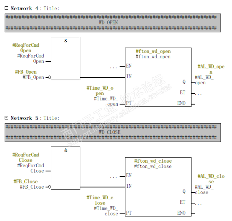

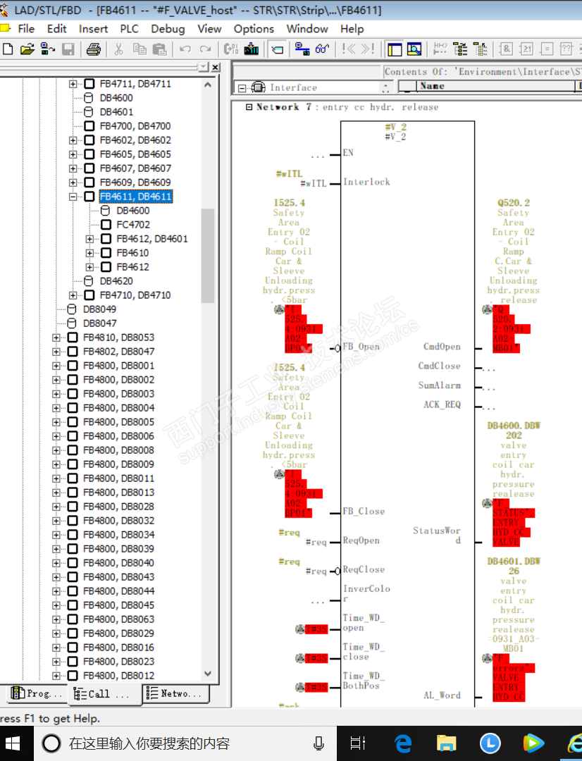

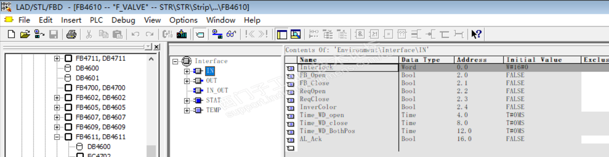

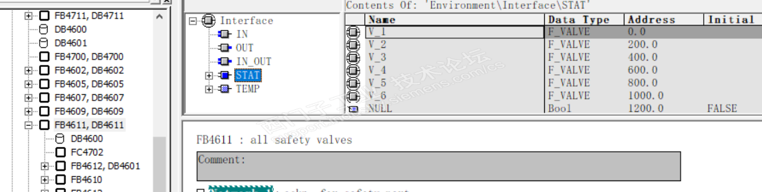

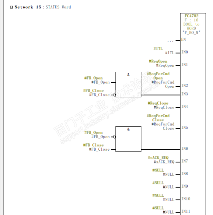

     FB4611调用FB4610(多重背景调用)两次用来控制两个阀,两次调用时输入变量值都相同,但是第二次调用却没有输出。

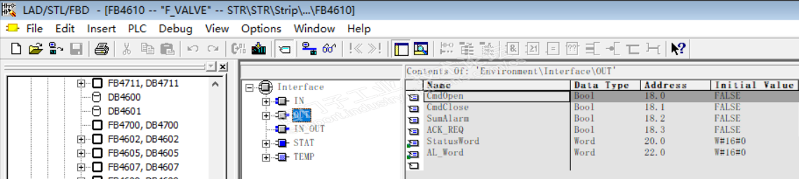

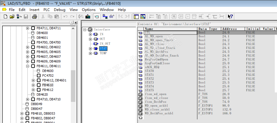

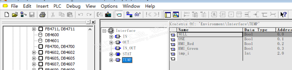

FB4610变量声明表

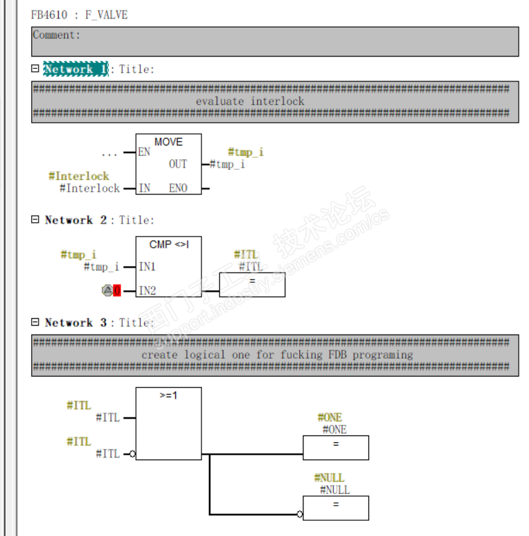

FB4611调用FB4610程序

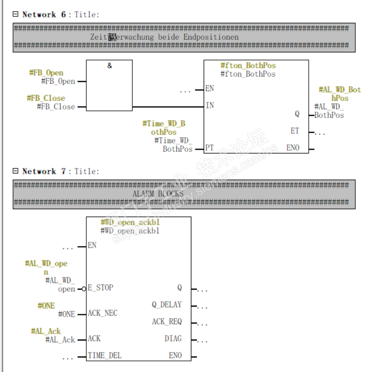

 FB4610程序

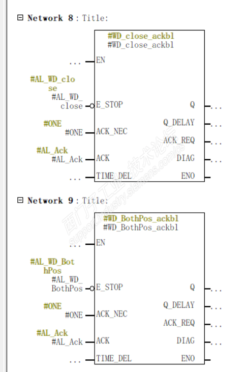

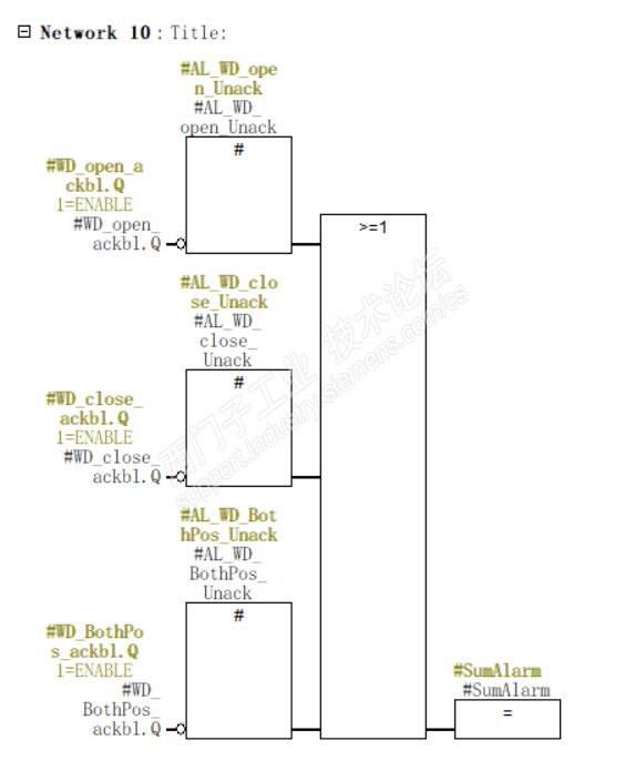

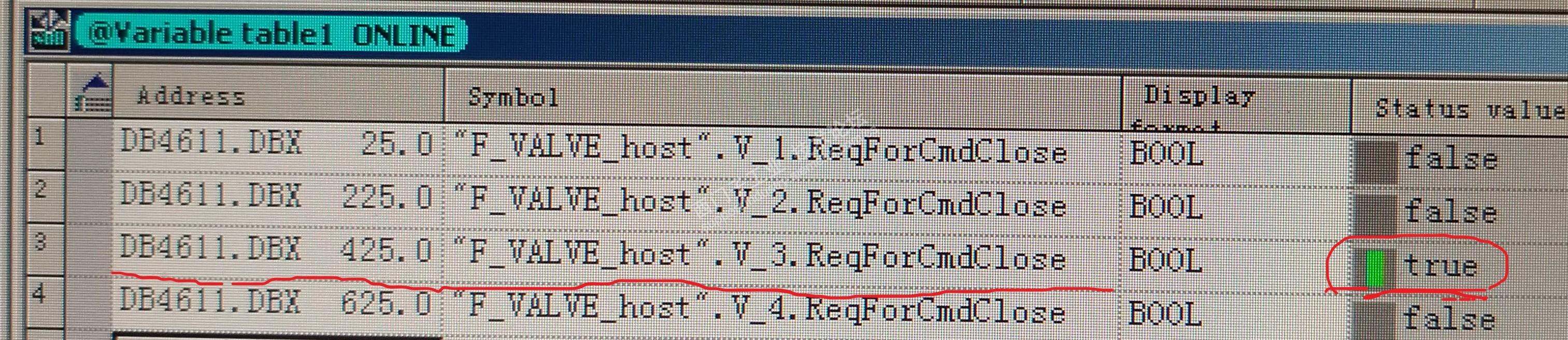

        在线分析后发现静态变量#ReqForCmdClose应该为0(网络5),现在为1,#AL_WD_close为1,网络8控制输出为0,在网络10中,#WD_close_ackbl.Q为0取反后#SumAlarm为1,在网络11中,#SumAlarm为1后复位#ReqForCmdOpen,造成网络12中#CmdOpen没有输出,程序块没有输出。
        #ReqForCmdClose变量只有在网络5中出现,该变量对应的绝对地址也可以监控到(该绝对地址找不到运算程序),想请教各位大神如何找到该变量相关的控制程序,这个变量值时从哪运算的来的????
