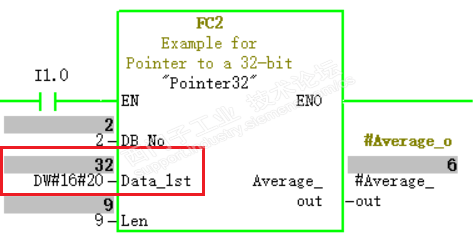

 已经搞明白了!

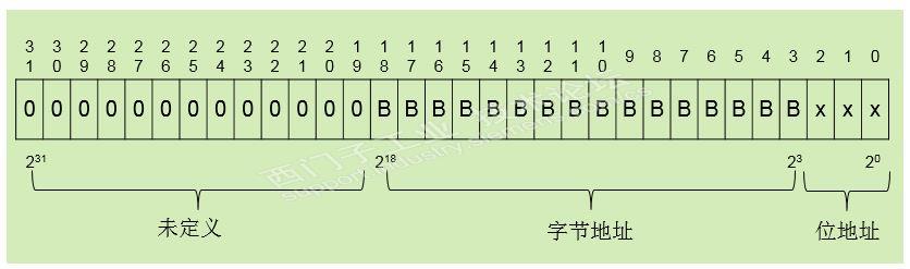

 这个位置要按照32位指针的格式来填
...DBD0→DW#16#0
...DBD4→DW#16#20
...DBD8→DW#16#40
