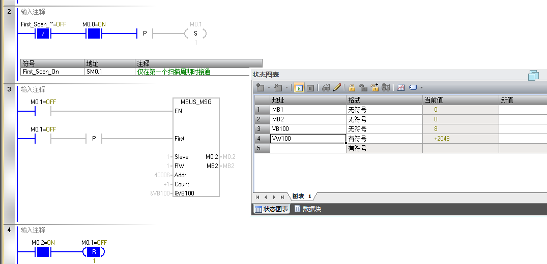

回复:西门子200 smart 与富士温控仪的modbus rtu通讯案例
死猫子哈
注册时间:2018-06-05
发布于 2019-05-15 19:54:25
12楼
你好,请问你的温控仪的SV保持寄存器的功能码是多少,add地址是怎么算的,我有一台RKC的温控仪,引用你的程序,SV功能码是06H,我的地址写的是40006,结果温控仪的SV值直接超过上限报警了,VW100读数有2000多,第一次用modbus,麻烦帮我看一下。
